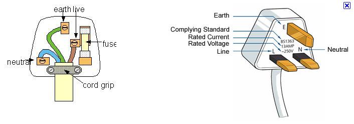

    _Thứ 2 là một số thiết bị có 3 chấu , có phải là thêm 1 chấu nối đất không . Nhưng 2 chấu thì 1 chấu nối vào dây nguội và đã được nối đất rồi vậy phải dùng thêm chấu nối đất để làm gì ?

                  Và còn cái phích 3 chấu bác giải thích nốt cho em được thông suốt ạ .

                      1/ cái vụ phích 3 chấu để tìm cái phíc 3 chấu đưa hình lên rồi nói tiếp sau.

                        Phích 3 chấu: tại các nước phát triển trên ổ cắm điện của họ luôn có 3 lỗ 2 lỗ là điện bình thường, lỗ còn lại trên bảng điện được nối với mass(đất), khi đó trên phích cắm cũng có 3 chấu như bạn nói trong đó có 1 chấu để nối với vỏ máy bằng kim loại----->thực ra cái này cũng tương đương với việc bạn đục 1 cái lỗ ở nền nhà rồi nối 1 dây từ vỏ máy xuống.

                              Đầu cắm 3 chấu: Nói như Vanbon cũng tạm được. Bổ sung cho em 2 hình cho rõ.
