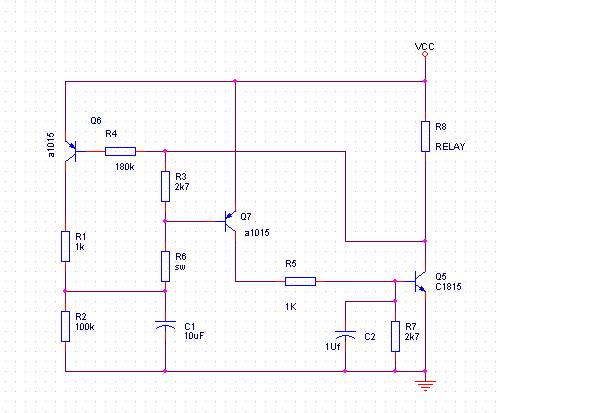

tình hình là em đang tính làm một mạch pt2248/pt2249 để làm bộ mở khóa điện cho xe máy. nhưng mà nó không giữ mức ra được mà nhả điều khiển ra nó cũng tắt, vậy em xin hỏi là có bác nào có cái mạch nối sau ngõ ra của pt2249 để mỗi lần bấm điều khiển thì pt2249 nó đóng và mạch lắp sau ngõ ra của pt2249 nó cũng đóng và nhả điều khiển ra thì pt2249 nó tắt nhưng cái mạch kia nó vẫn giữ trạng thái đóng và phải kích hoạt lại lần nữa nó mới tắt
. Em tính làm thế để mở khóa xe máy cho tiện mong các bác cho ý kiến giúp đỡ.

dùng CD4013 để chốt tín hiệu, mạch trên mạng rất nhiều!Nguyên văn bởi lovedream_11 Xem bài viếttình hình là em đang tính làm một mạch pt2248/pt2249 để làm bộ mở khóa điện cho xe máy. nhưng mà nó không giữ mức ra được mà nhả điều khiển ra nó cũng tắt, vậy em xin hỏi là có bác nào có cái mạch nối sau ngõ ra của pt2249 để mỗi lần bấm điều khiển thì pt2249 nó đóng và mạch lắp sau ngõ ra của pt2249 nó cũng đóng và nhả điều khiển ra thì pt2249 nó tắt nhưng cái mạch kia nó vẫn giữ trạng thái đóng và phải kích hoạt lại lần nữa nó mới tắt

nếu con 2248/49 thì dc 6x3=18 kênh/1ic, con 2262/72 4 kênh nhưng có mã hóa ==>1 con 2262 có thể giao tiếp với rất nhiều 2272 bằng cách mã hóa các chân 1->8 trên 2262 và 2272Nguyên văn bởi tuankep6 Xem bài viếtbo mình làm cũng đc mà.mà cái đó chỉ có dk đc 4 kênh đầu ra thui ak bác

bác nói rõ hộ e cái.khoản datasheet thì e k být xem.jup cho chot bác nha.hiiiiiii.mà dung 4017 chốt k đc hả bác bác být thì tìm lun hộ e chứ e k být tìm mất công ra bác ơi.giúp e với bác kia chót nha.thank bác nhìu.VD đầu ra e dk relay e mún ấn 1 cái relay giư trạng thái ấn cái nữa ( thì tốt ) hoặc ấn nút khác relay nhả thì làm sao hả các bác.ai làm rùi hoặc být giúp e cái nha chứ là xong xuôi hết rùi lại bỏ đấy vì k xử lý đc vấn đề cuối cùng này thì phí lắm các bác ak.mất công e mua lk ở tận HN về lắp lắm.ai giúp e nha.thank thank thank nhìu akLast edited by tuankep6; 08-06-2011, 19:38.

bạn dùng ic cho nó gọn nhẹ hoạt động ổn định, lên mạng seach 4013 ra một đống mạch tha hồ mà ngâm cứu, con này có 2 con flip flop bên trong có nghĩa là chốt dc 2 tín hiệu tử 2 chân của 2249Nguyên văn bởi tuankep6 Xem bài viếte tìm đc mạch này các bác xem có giữ đc trạng thai đầu ra và mắc ntn.
sw là nút ấn thì phảiĐT: 0972 20 58 68

oh nhung jo kiếm đâu ra 4013 đây nhỉ???....4017 đc k hả bác.
bác biết thì bác tìm 1 mạch post lên hộ e lun chứ seach trên mạng nhìu thế thì e být lấy mạch nào đây.
mà 1 con đc 2 chân thế 5 con mới đủ 10 chân hả bác.
mà nó hoạt động ntn hả bác.ấn lần 1 = 1 ấn lần 2 = 0 hả bác.phải k nhỉ
