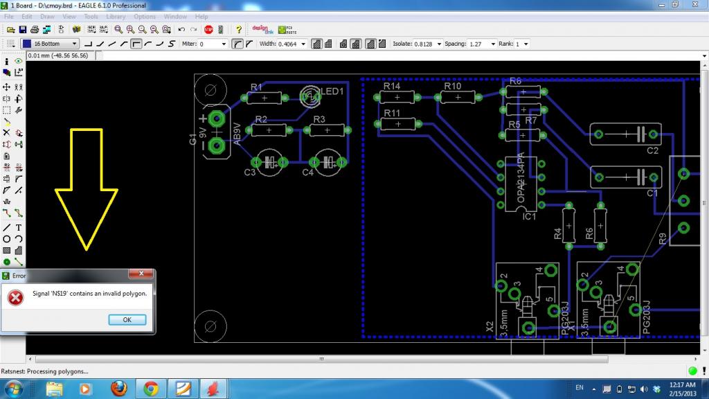

Các bác cho hỏi lỗi phủ mass EAGLE vơi?
Thạnk bác, mãi mới biết, vì trước em bo khung mass toàn bbo cho kín hẳn luôn rùi mới double click, sau khi đọc của bác mới dẫn dần nghiệm ra là khi bo khung thì gần đến điểm bo kín thì double click luônNguyên văn bởi thanhhaudt33 Xem bài viếtLỗi: vẽ đường polygon trùng đường mạch có giá trị N$19.Giải quyết:xóa đường polygon đó đi rồi vẽ lại,chú ý đừng để vẽ bị trùng các đường polygon.

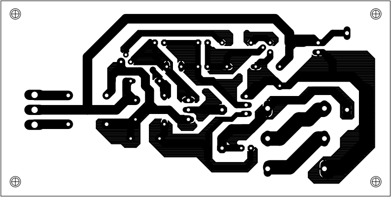

Bác ơi em mới tâp tành vẽ mạch thôi, thấy Eagle nhẹ mà thư viện lại nhiều nên thử xem. Cái mạch bên dưới em vẽ đường mạch thủ công bằng Polygon, nhưng nó lại không bao hết chân linh kiện được, trông rất xấu. Bác có cách gì khắc phục không chỉ em với nhé.
À cho em hỏi thêm chút: khi đang vẽ Polygon mà lỡ nhấn nhầm vị trí thì em phải vẽ lại từ đường đó từ đầu. Có cách gì lùi lại đoạn vừa vẽ sai không, chứ thế này thì bất tiện quá.Last edited by phuong1990; 24-05-2013, 13:43.
Cảm ơn bác nhé. Cái phần phủ đồng thì được rồi, nhưng cái polygon thì vẫn chưa được.Nguyên văn bởi Sao_Mộc Xem bài viết[ATTACH=CONFIG]67163[/ATTACH] chỉnh thông số khi phủ đồng như thế này thì sẽ bao hết chân linh kiện ngay. ô thứ 3 là lựa chọn phủ bao chân linh kiện hoặc không đó.
nếu nhấn nhầm vị trí khi vẽ polygon thì undo nó lại
cụ thể xem nó ntn nào.!! nhưng muốn chính xác thì cho hiện lưới lên rồi vẽ polygon là được mà.Nguyên văn bởi phuong1990 Xem bài viếtCảm ơn bác nhé. Cái phần phủ đồng thì được rồi, nhưng cái polygon thì vẫn chưa được.
Ý em là chỉ lùi lại vài một hai đường vẽ nhầm vị trí thôi, em không muốn vẽ lại cả đường ấy mà.Nguyên văn bởi Sao_Mộc Xem bài viếtcụ thể xem nó ntn nào.!! nhưng muốn chính xác thì cho hiện lưới lên rồi vẽ polygon là được mà.
[QUOTE=phuong1990;722260]Bác ơi em mới tâp tành vẽ mạch thôi, thấy Eagle nhẹ mà thư viện lại nhiều nên thử xem. Cái mạch bên dưới em vẽ đường mạch thủ công bằng Polygon, nhưng nó lại không bao hết chân linh kiện được, trông rất xấu. Bác có cách gì khắc phục không chỉ em với nhé.
Vẽ thêm 1 đường phủ đồng nữa với tên mặc định là hết thưa thôi.Bùi Thành Hậu

Có nút tới/lùi như trong word đó bạn, muốn ẩn đường phủ đồng cho dễ nhìn thì đóng *brd lại rồi sau đó trong *sch chọn board, muốn hiện lại thì bấm polygon thôiNguyên văn bởi phuong1990 Xem bài viếtÝ em là chỉ lùi lại vài một hai đường vẽ nhầm vị trí thôi, em không muốn vẽ lại cả đường ấy mà.Bùi Thành Hậu
