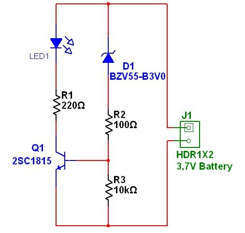

    Có thể chỉ mình cách tính toán 3 điện trở không ạ. Mình cảm ơn
    Chọn R1 sao led đủ sáng, không bị cháy. R1 = (V_batt - V_led - Vce)/I_led. Trong đó V_batt là điện áp pin lúc đầy là 4,2V. V_led khoảng 1,8V đến 3V tuỳ loại led. Nếu transistor dẫn bão hoà thì Vce khoảng 0,1V có thể bỏ qua coi như nối tắt. I_led siêu sáng thường là 10 mA.
    R3 để thoát dòng rò của Zener. I_rò.R3 phải nhỏ hơn ngưỡng kích của trans (0,5V) thì led mới tắt hẳn. R3 thường chọn theo kinh nghiệm thực nghiệm.
    R2 hạn dòng để bảo vệ cực B và zener khỏi bị đứt. (V_batt - Vz - Vbe)/R2 phải nhỏ hơn dòng định mức Ib và Iz. Thường thì R2 lớn hơn R1 (vì Ib rất nhỏ so với Ic).
