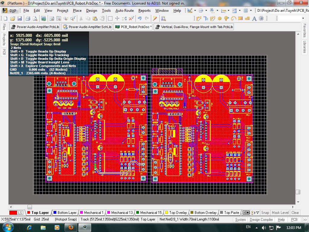

Cái này có bạn đã trình bày rồi thì phải. Mình xin nói qua cho bạn:
+ Bạn tạo 1 file PCB mới
+Chọn Place->Embedded Board Array
+Dẫn các file cần ghép vào
DONE!

1. bạn chọn select all, copy, chọn paste, chọn paste special...
2. hoặc bạn có thể xuất ra gerber file rồi dùng CAM edit.
3. trên diễn đàn này có rất nhiều câu hỏi đại loại như thế này, bạn tìm thử xem.
1. bạn save cái pcb mà bạn đã chạy layout tốt với 1 tên mới. (dùng làm chuột bạch).
2. ở phía dưới tab có hiển thị mấy layers, nhấn nút phải, chọn layer set, chọn all layers...
3. trên edit>copy>select>all. trên edit>copy, chọn board của bạn.
4. trên edit, chọn paste special..., 1 cửa sổ hiện ra, tick (check mark) duplicate designator, nhấn nút Paste. trên màn hình chọn nơi nào bạn muốn, tick nút trái chuột.
5. lập lại bước 4 nếu bạn muốn có nhiều boards.
6. tắt DRC.
7. thêm, sau bước số 3, bạn cũng có thể chọn Rubber Stamp (Ctrl + R) trên edit menu. (tôi mới xem lại, rubber stamp giống như copy & paste)

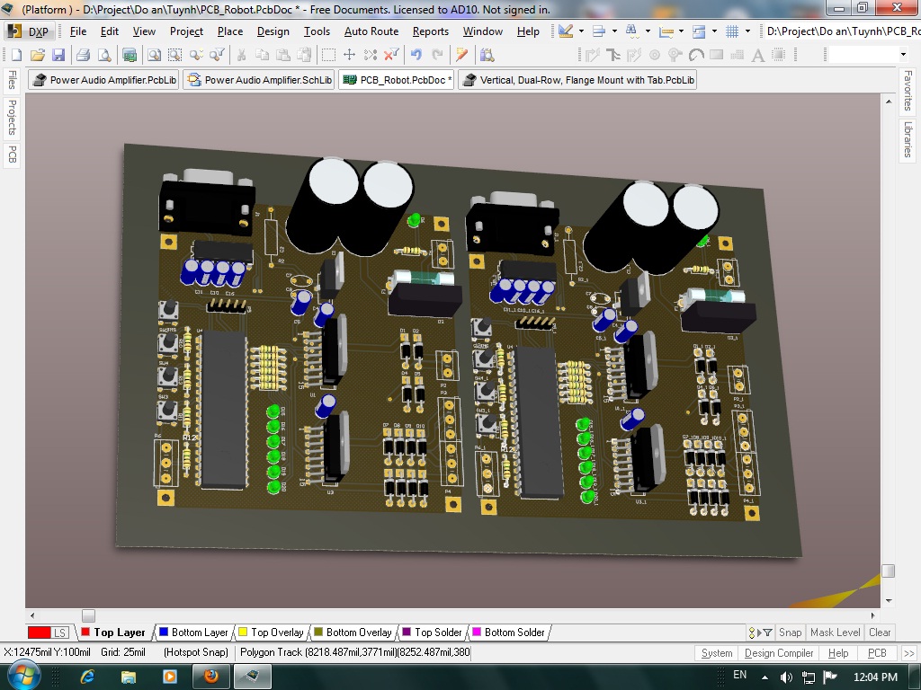

cách của bạn trong cái video dưới đây, kéo về, unzip, xem bằng chương trình GOM player.
copy & paste thì được đó nhưng bà con xem lại cái silkscreen/top overlay/bottom overlay bị thay đổi.
giống như bản master là R1, thì bảng copy của bạn sẽ là R1_1...
Cũng không quan trọng. Vì :
Nếu làm thủ công thì cái đó ko quan trọng, cốt mình chỉ cần in 1 nhát được nhiều cho nó đỡ cái tiền nguyên vật liệu .
Nếu làm công nghiệp thì việc Copy do bên gia công họ tự biết làm sao cho hiệu quả nhất :d
