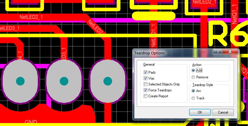

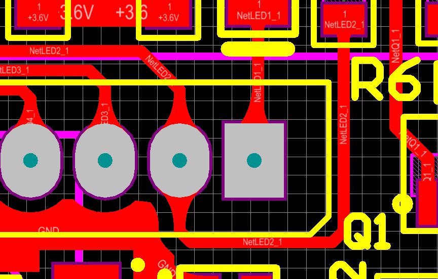

post #5xem hình before:Trong DXP làm như sau:
Tool->Teardrops->Action:add,Teardrop style : arc
Chắc chắn là được
after:
