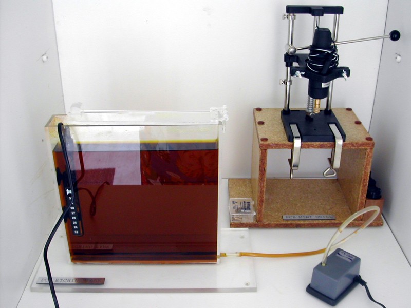

Khoan mồi bằng tay hay đánh dấu bằng đinh tốn khá nhiều thời gian. Để khi khoan không bị trượt, hãy mài đầu mũi khoan nhọn đi, thay vì có một cạnh thẳng ngang ở đầu mũi. Chú ý khi mài điều chỉnh góc mài sao cho "me" cắt của mũi khoan sắc thì khi khoan mới ngọt. Có thể dùng dũa mỹ nghệ để mài, mũi khoan thì kẹp ê-tô, như vậy điều chỉnh góc mài dễ hơn mài đá.Nguyên văn bởi nhathung1101 Xem bài viết- Với mũi khoan, bạn có thể mua ở chợ trời với giá 15k/hộp. Hộp có dạng hình thang, có 8 mũi từ nhỏ đến lớn. Mũi lớn nhất là M2.
- Về khoan, không quan trọng. Thậm chí bạn có thể dùng máy khoan Tàu. Nhưng vấn đề là bạn nên "đánh dấu" điểm khoan bằng một chiếc đinh mài nhọn hoặc bằng mũi "dao trổ" - theo cách gọi của dân quảng cáo. Việc này sẽ giúp bạn không bị trượt mũi khoan, và tránh gãy mũi khoan.
- Trước khi khoan, bạn nên "làm ẩm" bề mặt và mũi khoan. Bạn sẽ tiết kiệm được khá nhiều. Có thể làm ẩm bằng dầu hoặc bằng... nước.
- Trong khi khoan, nên "bấm nháy" chứ đừng chạy hết tốc độ. Và bạn có thể điều chỉnh theo ý muốn. Và đặc biệt chú ý: Đừng có tỳ khoan mạnh quá.
