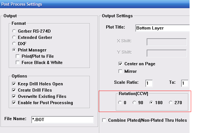

mới tìm thấyNguyên văn bởi canhdt4 Xem bài viếtcó cách nào xoay cả bản thiết kể của mình theo các góc 90,180 không nhỉ vanhai303
phải cái này ko?
không ý mình là trong quá trình vẽ mạch in mà mình muốn xoay cái cái phần mình vẽ như kiểu xoay linh kiện ý, thay vào đó là mình xoay cả khốiNguyên văn bởi vanhai0303 Xem bài viếtmới tìm thấy
phải cái này ko?
[ATTACH]63569[/ATTACH]
vừa thử xong đây: kéo chọn tất cả lk rồi xoay (chọn j xoay đấy), ko dc tất cảNguyên văn bởi canhdt4 Xem bài viếtkhông ý mình là trong quá trình vẽ mạch in mà mình muốn xoay cái cái phần mình vẽ như kiểu xoay linh kiện ý, thay vào đó là mình xoay cả khối
Bạn Chọn Tool rồi chọn Block chọn Selec tool. Sau đó quét rồi nhấn R nhé.Nguyên văn bởi canhdt4 Xem bài viếtlà thế này cơ! mình vẽ xong tất cả rồi, đi dây xong rồi, giờ mình muốn kiểm tra xem có sai chỗ nào không. cái board cuẩ mình nó dài quá mình muốn xoay ngang nó ra thì sẽ xem được hết. và kiểm tra rễ hơn
