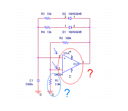

    Có bác nào đã làm mô phỏng bằng Orcad pspice chưa? Em đã làm một vài lần nhưng không sao mô phỏng được các mạch tự dao động. Bác nào biết chỉ Em với. Em xin cảm ơn lắm lắm!
    Bác đưa sơ đồ mạch lên đi, em sẽ mô phỏng nó xem thế nào.
      Đây là sơ đồ mạch tự dao động dung KĐTT tạo ra xung vuông có tần số 100Hz. Mình lắp mạch thật thì nó chạy tốt nhưng mô phỏng thì không chạy. Nhờ bạn giúp hộ cái. Nhiều mạch tự dao động khác mô phỏng đều không được.

          lỗi rất dễ nhận thấy là bạn quên chưa add linh kiện gọi là Vcc(đóng vai trò nguồn cung cấp cho mạch)
          cần lưu ý nguồn cấp cho opamp là nguồn đôi hoặc nguồn đơn,và tất cả các linh kiện để mô phỏng phải được lấy trong thư mục Pspice
          muốn thấy dạng sóng dao động,bạn phải đặt vào mạch một Que dò tín hiệu,tất nhiên là thực hiện sau khi mạch không còn lỗi

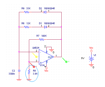

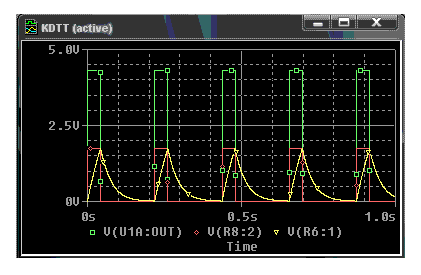

              Có kết quả mô phỏng đây: bác kiểm tra lại mấy chổ đánh dấu chấm hỏi xem.
                Kết quả mạch mô phỏng này là đúng rồi đấy. Tần số của mạch chỉ có vài Hz, tại vì tụ C bác chọn quá lớn (tới 3.3 uF lận). Để có tần số 100 Hz, bác biết làm thế nào ko nhỉ? (nên giảm tụ C xuống còn 150 nF, và chọn R8 = 86K).

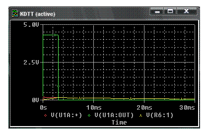

                  Cảm ơn bác Toàn Thắng nhiều nhiều! Không hiểu bác chạy trên Orcad phiên bản nào? Em dùng Orcad 10.00 và 10.5 đều chỉ cho điện áp một chiều và không ra xung được (tất cả các mạch tự dao động đều thế). Hay là cài orcad xong còn phải cài cái gì nữa? Mong bác giúp thằng Em chậm hiểu này với. Cảm ơn bác nhiều nhiều!
                      Bác dùng orcad 10.5 là được. Chỉ cho điện áp một chiều, nguyên nhân ở chổ bác vẽ mạch sai cực tính của opamp. mạch mô phỏng ở trên đã sửa lại giúp bác rồi đó.
