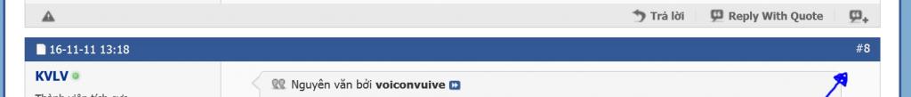

    bạn cho mình hỏi post số 8 là gì vậy? mình mới tham gia diễn đần nên không biết. đoc nó ở chỗ nào thế? nhân tiện cảm ơn vì phần mềm ELECTRA luôn nha
    mỗi lần có ai trả lời cho tút của bạn thì hiện số lên bên góc phải đấy.
    bạn xem hình có mũi tên xanh sẽ rõ. ảnh đưa lên diễn đàn hơi nhỏ, bạn tíc và hình sẽ thấy lớn hơn.
    Mãi đi tìm vàng.
      được rồi. Thanks nha. đọc cái câu post số 8" của bạn mà tưởng mình vi phạm qui tắc gì của diễn đàn chứ!
