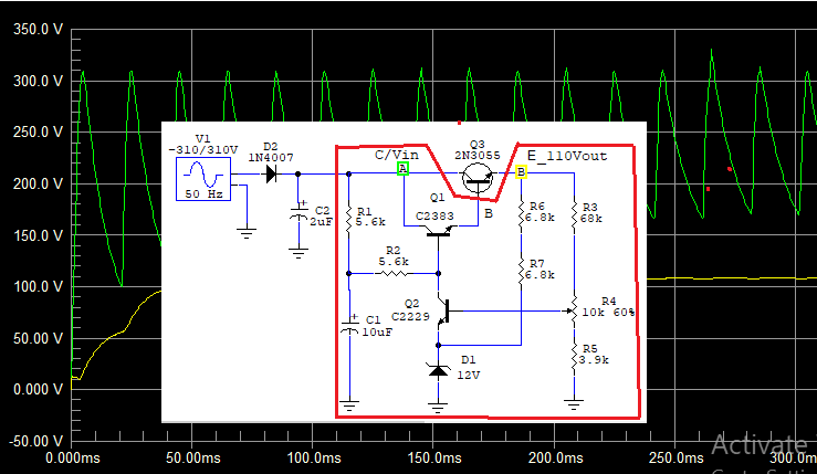

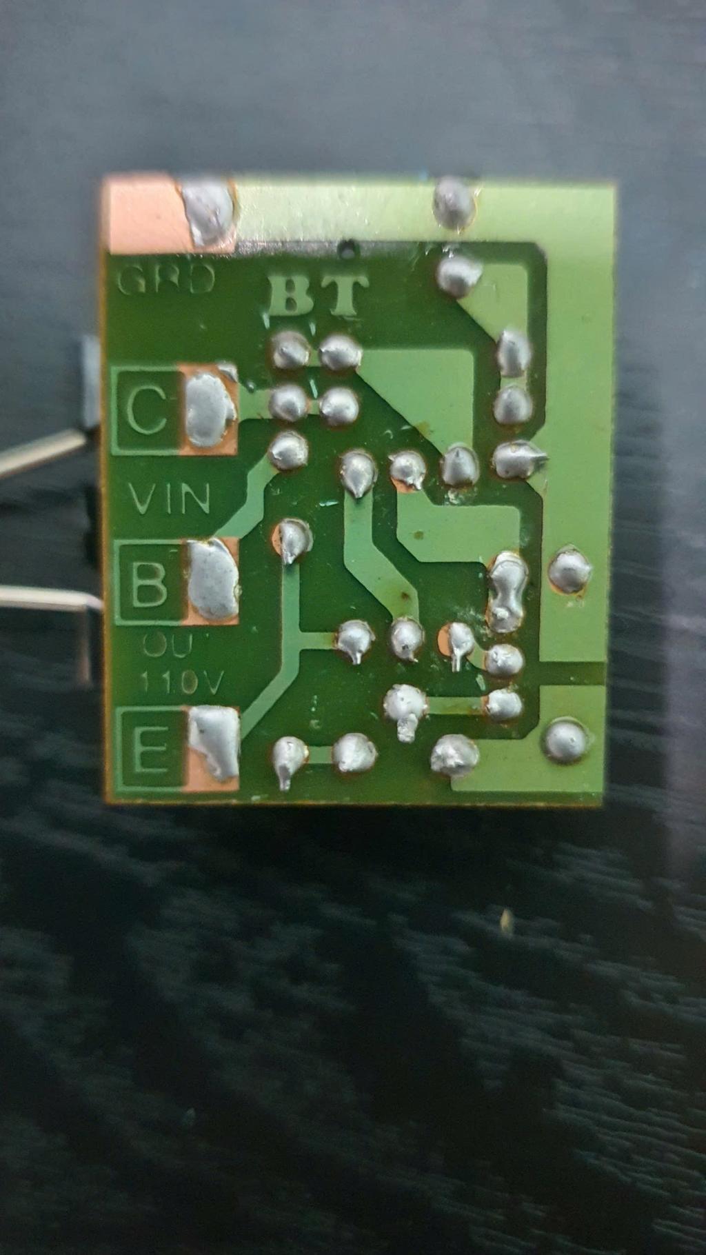

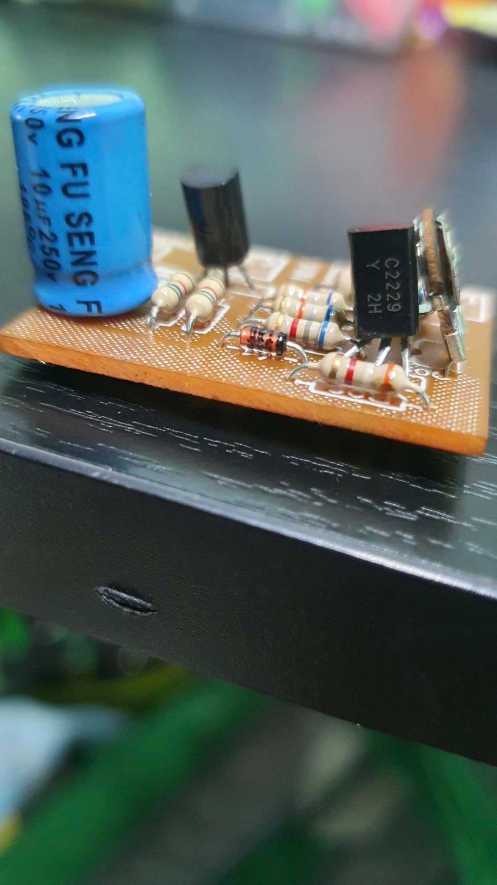

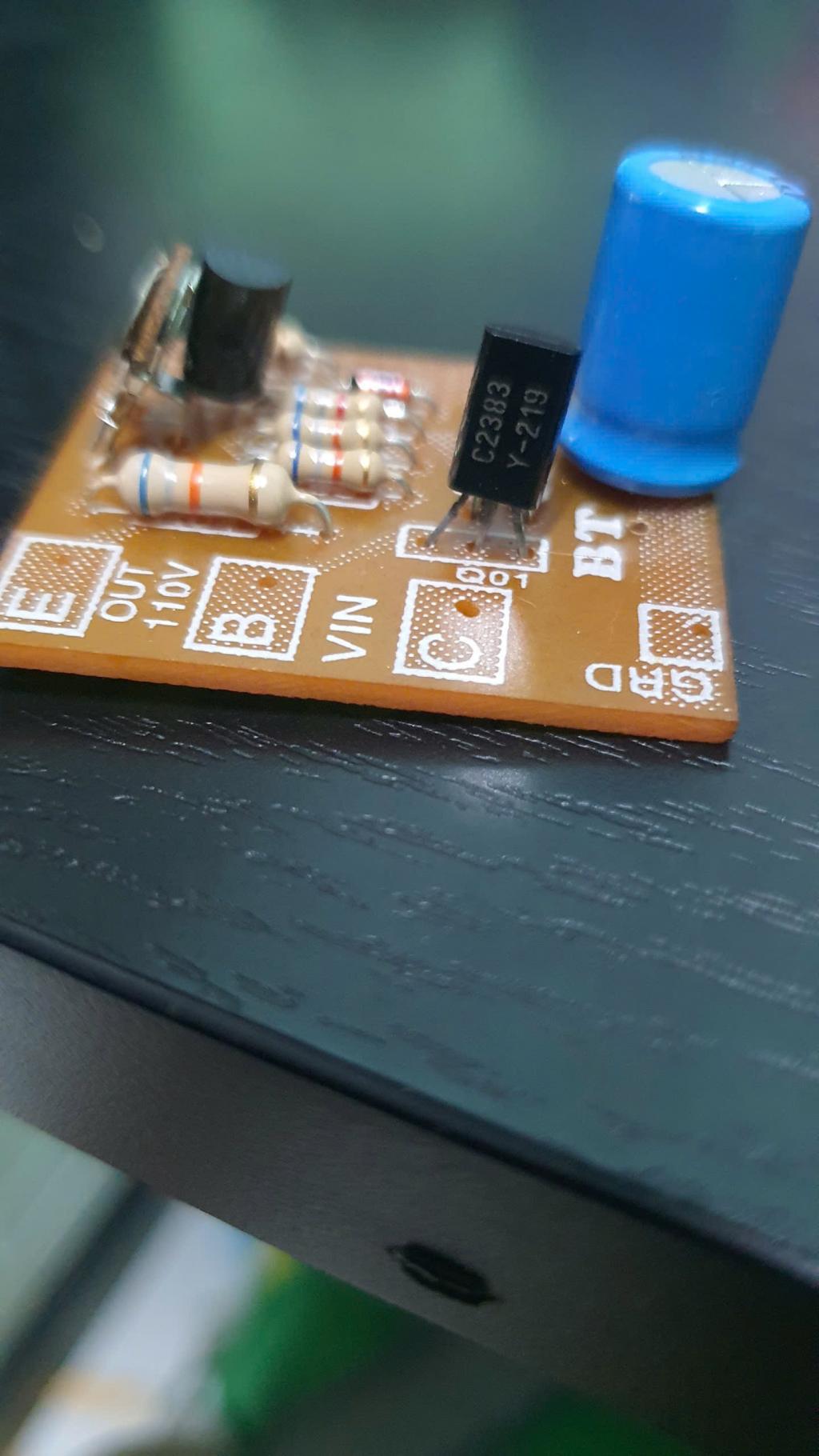

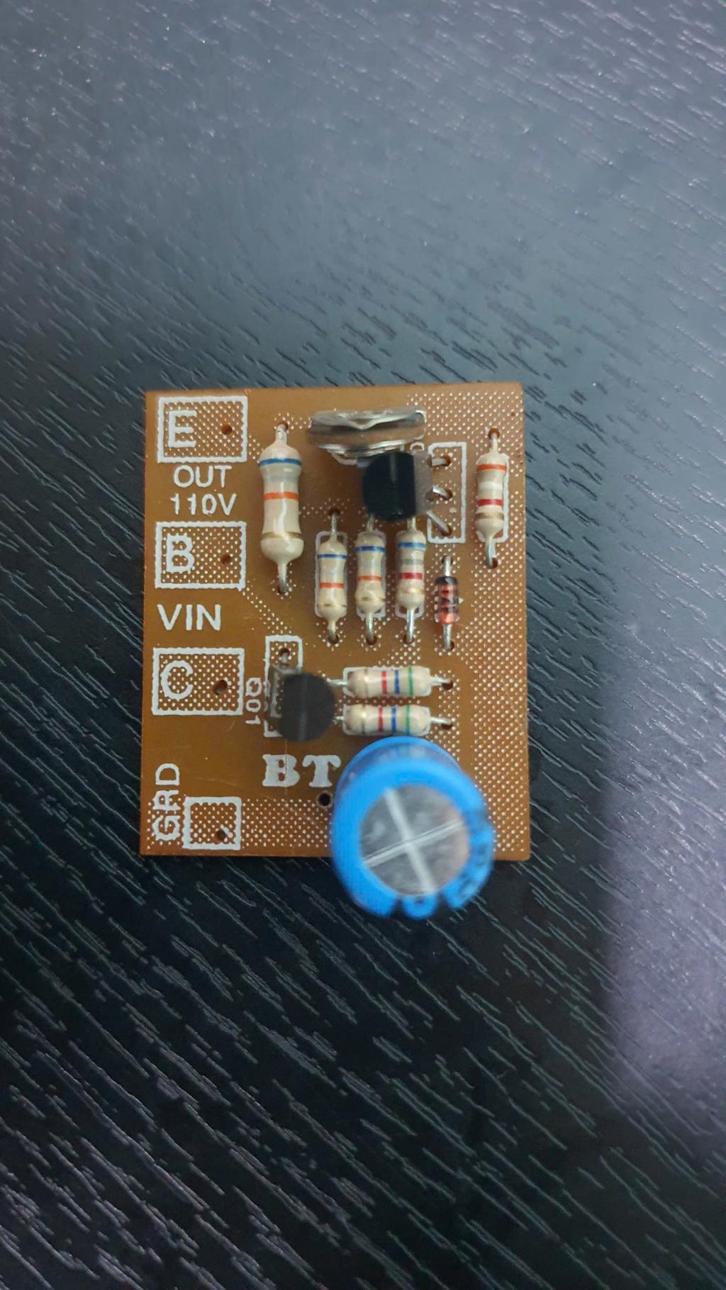

    Em được ông anh cho mạch như hình, nhờ ace trong diễn đàn xem giúp mạch này dùng ổn ko và dùng linh kiện công suất nào thì phù hợp.
    Xin cảm ơn

        Mạch trên nếu dùng vào việc khác ( theo người thiết kế ra nó) thì cũng được: làm mạch tiền khuếch đại (pre-Amply) cho "con sò công suất" hay mạch công suất, để chạy cái loa cũng tạm ok.
        Các chữ E,B,C trên mạch trên gắn với các cực E-B-C của "sò" hay sao ấy, nhưng "sò gì" và đấu nối ra sao thì phải vẽ lại cái mạch kia mới được!
          Mạch dùng được, nhưng phải kết hợp với Transistor NPN công suất bên ngoài. Loại chịu điện áp cao, dòng lớn.
          Loại mạch này nhái theo cái loại IC họ STR trong mấy cái ti vi cổ lỗ ngày xưa thôi mà. Còn được gọi là "ổn áp tuyến tính".

          - Mạch này chỉ hoạt động với điện DC, tức là đã qua nắn lọc. Và công suất, hiệu suất bằng đi trẻ thôi. Những ai tiến sĩ giáo sư thì không nên dùng.

                OK bác, ĐT xin lỗi tất cả vì chỉ nhìn thoáng thấy phần linh kiện giông giống mạch vào của KĐCS BTL mà không xem kĩ ( nên có nói phải vẽ lại cái mạch đó).
                ĐT xin được sửa sai bằng việc vẽ lại sơ đồ mạch của bạn thớt, ít nhiều giúp bạn hiểu sơ sơ mạch đó và chọn linh kiện phù hợp yêu cầu nhé! ( mạch của bạn thớt là trong khung màu đỏ, có Vr và diode không rõ giá trị, ĐT lấy tạm trị số)

                        Theo như A.I phân tích thì mạch này ghim điện DC ngõ ra, tụ 250VDC thì ngõ vào khoảng 220VDC là ok.
                          Còn thiếu con trở 330 ohm/10W nối song song CE của transitor công suất. Mạch này có từ cái thời VN dùng tivi nội địa Nhật, thay thế cho phần ổn áp 110v (nếu bị hỏng). Giờ chỉ là dĩ vãng.
