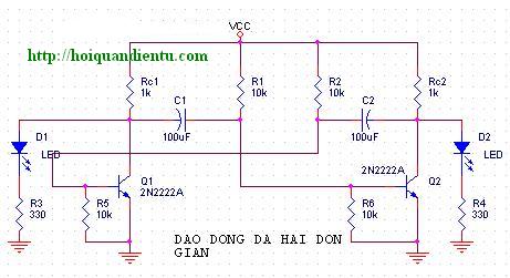

              mình cần lắp mạch đa hài dùng điện thế 3v, bạn nào biết giúp mình với, thank trước nhé!
                cái này xài được nè!
Name:	mach dao dong da hai don gian.JPG

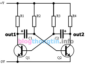

                  Nguyên văn bởi vantin84 Xem bài viết
                  cái này giống cái trước nhưng nhìn đơn giản hơn. Click image for larger version
