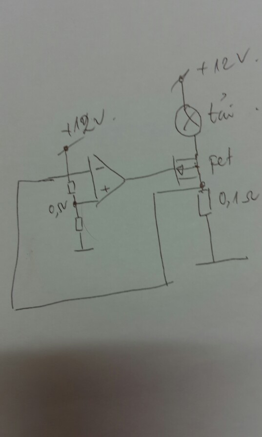

    Em đang làm mạch bảo vệ quá dòng và ngắn mạch cho nguồn dc với dòng bảo vệ 5a. Em nghĩ mại cũng chỉ ra được mạch bảo vệ dùng oa và mosfet. E thử cho quá dòng nó bảo vệ được, nhưng khi ngắt mosfet, không có dòng qua Rshunt , nó lại đóng, lặp đi lặp lại gây nòng và cháy mosfet. Em muốn khi có ngắn mạch hay quá dòng , thì tự ngắt, khi hết ngắn mạch, mạch tự chạy bình thường. Rất mong các anh chị hiểu biết giúp đỡ. Em cảm ơn!
    Bạn thử giảm bớt hệ số khuếch đại của opamp và gắn thêm tản nhiệt cho fet. Khi ngắn mạch công suất trên fet lên đến 60W đấy.
    sau.ph
      Thanks anh,! . Nóng chảy cả thiếc ra, OA thì em dùng ở chế độ so sánh, ko khuếch đại. em thấy như vậy có vẻ không ổn, cũng không biết trong các bộ nguồn người ta làm kiểu gì. Nghĩ mãi không ra.

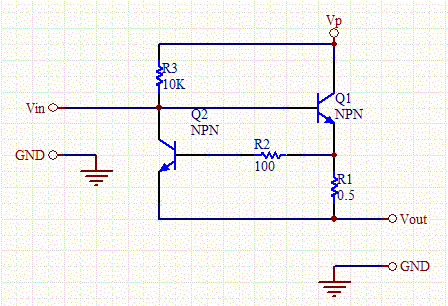

        Có cái này, tương tự như trong TV SONY "Trinitron", không biết có giúp ích cho bạn hay không
        Short circuit protection is often a desirable feature to add to power amplifiers or power supplies, for both safety concerns and protection of circuitry.
        The circuit in the schematic below can be used to protect the output power transistor Q1. Under normal circumstances, where there is a typical load, the voltage across R1 is negligible, and Q2 is turned off and the circuit acts normally. When Vout is shorted a voltage develops across R1, resulting in Q2 Turning on. Since the base of Q1 is pulled towards ground by Q2, it is turned off, and current through it is limited or completely shut off, thus protecting it from overheating

            mạch của bạn không hoạt động ở chế độ bảo vệ vì thiếu delay, bạn cần gắn thêm tụ vào chân (-) của opamp để tạo delay, thứ 2 nếu muốn tắt hẳn nguồn khi quá tải thì dùng scr điều khiển khóa mostfet, nhưng làm như vậy thì bạn phải tự reset lại.
              Bạn nên chuyển hướng suy nghĩ sang phương án: cắt dòng qua tải khi quá dòng;
              - Hoặc là đến khi nào hết quá dòng thì mạch cấp dòng trở lại.
              - Hoặc là người dùng phải reset sau khi xử lý xong sự cố.
              Hiện giờ, bạn để FET gánh hộ tải là không tiết kiệm và có thể gây hại cho mạch chính (cháy mạch in) và cả mạch bảo vệ (nóng đến chảy cả thiếc hàn... có thể chết FET )

                Đúng là em đang muốn làm mạch như anh nói. Nhưng em chỉ làm được cho nó cắt khi quá dòng, mà khi không quá dòng nó không tự động có lại được.

                  Vâng phương án tắt hẳn thì em làm được, em thêm một transistor lấy phản hồi sau OA về . Nhưng mạch của em làm yêu cầu không quá dòng nữa thì phải tự đóng lại. Giống như nguồn vẫn bán trên thị trường.

                    Mạch này hoạt động giống y mạch của em tran rất nóng anh ak. Em đã dùng hẳn tran công suất tip142.
                      Bạn làm theo hướng này: Khi quá tải mạch công suất ngắt, mạch kiểm tra tải hoạt động. Khi không quá tải thì đóng trở lại mach công suất. Kiểm tra tải bằng cách nào thì căn cứ vào dạng nguồn 1c hay xc, tải thuần trở hay cảm... để thiết kế.
                        Nguyên văn bởi phongltyt Xem bài viết
                        em cũng đã nghĩ hướng này. Nhưng thiết kế hơi khó vì nguồn dc 12v, nếu dòng tầm 5A, trở tải khoảng 2.5Ohm. , nên để kiểm tra thì em nghĩ khi có ngắn mạch một tranzito khác sẽ đóng một trở khác cũng có trị số R nhỏ , kết hợp với trở tải, tạo điện áp so sánh . Nhưng như thế cũng khó vì tự thực chất tải vẫn hoạt động với dòng nhỏ = U/(R noi tiep+Rtai)
                          Nếu thấy khó quá thì bạn đi mua cái nguồn xung có giới hạn dòng. Nếu muốn chế hạn dòng cho ắc qui thì dùng mạch "biến đổi không tổn hao" thêm phần hồi tiếp hạn dòng nữa.

                              Em đang có yêu cầu phải tự làm để ghép vào mạch dc sau khi đã boost lên anh à.
