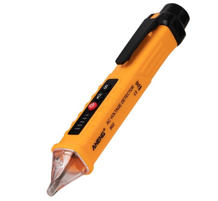

    Bạn có thể thiết kế một cái cảm biến điện thế để đeo lên tay . Nó là dạng bút điện không tiếp xúc . Nó sẽ cảnh báo bằng đèn led hay còi khi tay bạn đưa gần nơi có điện áp cao . Việc này không khó đối với anh em dtvn .

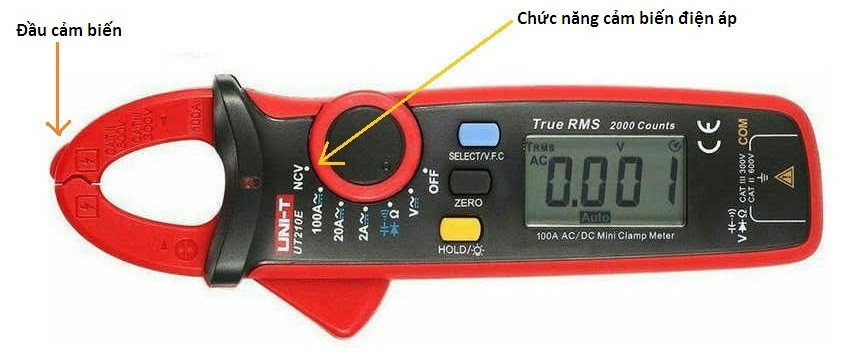

      Cách nữa là bạn nên mua loại đồng hồ có chức năng NCV . Nó giúp bạn nhận biết nới , điểm có điện áp cao .

        Hi dạ cảm ơn bác, lâu quá bác mới xuất hiện ạ. Hi
        cách đầu thì chế thiết bị báo HV bằng led thì em có nghiên cứu từ 4 năm trước rồi ạ. Em làm cái nhẫn đeo tay và báo khi có HV chạm hoặc gần y như cây bút cảm ứng bác đưa mẫu.
        Còn cách 2 thì NCV chỉ khi mình cần xác định nó thôi ạ. Còn việc đang làm sơ xuất như main mạch chạm, hư bất ngờ làm phóng điện áp cao ra gây nguy hiểm.
