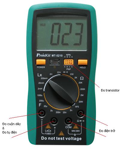

[Hỏi] Cách đo trị số cuộn cảm của Pro-kit MT-5210 ?
ĐỌC KỸ HƯỚNG DẪN SỬ DỤNG TRƯỚC KHI DÙNG !Manual vứt đi đâu rồi? Xoay núm về mH cắm cuộn dây vào 2 lỗ Lx,mắt mở to nhìn vào con số và chữ bên cạnhvà đọc to lên ! thế là xong!!! nếu như hiện ra 1 số 1 ngoài bìa trái thì lại xoay núm lên 1 nấc nữa 2H, nếu chứ được thì lại xoay tiếp 20H,. nếu vẫn chưa đọc được kết quả thì mua cái khác to hơn để đo v.v ....

hic hic, e vặn thang nhỏ nhất 2mH rồi đó mà sao cái cuộn nào e đo cũng lẹt tẹt .007, .005, .001,...

Vậy thì kits này không có thang đo uH (microHenry) rồi, chạy ra đổi cái đồng hồ khác ,còn không thì đổi mấy cái cuộn dây khác xem sao, chứ có đâu mới tậu mà hỏng thì vô lý quá nhỉ??? Ơ nhưng mà số hiện vậy là đúng đó chứ, bỏ những số 0 ở đầu đi còn số sau là CHÍNH NÓ đó!
Cái đồng hồ này thang đo nhỏ nhất là 2mH. VD trong trường hợp đo cuộn 15uH thì nó hiện .015 là đúng rồi.

Các Bác làm ơn cho Em hỏi khu vực F ,Nó ghi là ví dụ 20µ là đo tụ hay đo gì Em chưa biết Mong Các Bác giúp đỡ XIN CHÂN THÀNH CÁM ƠN,,,
Đó là thang đo điện dung (đo tụ điện). F là Fara - đơn vị điện dung. Theo như hình thì có các thang: 2n, 20n, 200n (n= nanoFara) 2u, 20u, 200u, 1000u (u= microFara).
