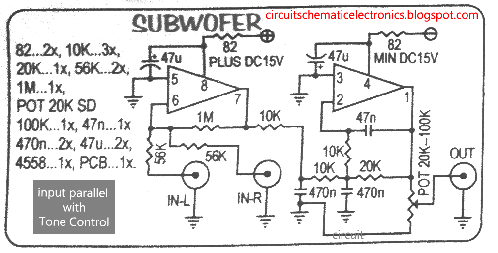

    Mấy pro cho em hỏi em làm mạch bass dùng ic 4558 như thế này . em tìm trên mạng . Lắp mạch xong thì loa có tiếng rất nhỏ và rè rè . Mấy pro chỉ giáo em với hoặc có mạch nào làm sub bass loa cho em xin với ạ . Mail cho em nhé :joshnyphuctd@gmail.com.Em xin chân thành cảm ơn
    lấy tín hiệu out đó đưa qua 1 mạch công suất nữa mới phát loa được chứ , tra datasheet con 4558 đi rồi hay làm chứ e
      1. Nên điều chỉnh mức tín hiệu (Volume) càng ở gần lối ra càng tốt.
      2. Subwoofer modul chỉ mới là nơi tạo tín hiệu super bass từ 2 tín hiệu analog. Muốn đập được cái loa bass thì phải có mạch khuếch đại công suất (power). Chứ tín hiệu đưa từ 4558 ra thì chỉ đủ làm cho cái headphone kêu e...e...
        Tín hiệu vào của em đã qua mạch khuếch đại rồi . em lấy ngõ vào từ loa của loa vi tính mà .
          Giờ kiểm tra mạch công suất tốt chưa đã
          Cho tín hiệu từ máy tính hay điện thoại vào thăng mạch công suất xem tiếng thế nào
          Mạch công suất tốt rồi thử đo chân 4 và chân 8 ic với Mass xem có nguồn chưa

            lấy tín hiệu từ loa Anten của loa vi tính . Test nguồn ok hết . mà nó vẫn hát tiếng nhỏ và rè rè .

              Để chính xác tốt nhất cấp tín hiệu trục tiếp vào mạch công suất xem do thằng nào rè
              Mạch kia nhìn đơn giản hoặc thay thử ic 4558 có khi bị chết rồi

                dùng TDA 2030 x2 . mình nhầm Loa Vệ Tinh chứ ko phải Anten ^^
                  Nhìn vào mạch thì là thế cái này bác quan sát kỹ lại xem có nối nhầm đầu ic ko

                    Loa vi tính vẫn há ầm ầm mà . chỉ là mình muốn làm thêm cái bass nữa .Tại 2 loa kia ko đủ bass.

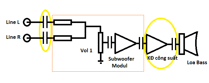

                        À há, theo tôi hiểu thì anh này có hệ 2.0, bây giờ muốn thêm subwoofer để thành 2.1.
                        1. Anh phải thêm 1 tụ trước VOL 1. Chiết áp VOL1 phải là loại có điện trở > 10k.
                        2. Anh phải thêm 2 tụ sau các điện trở 100 Ohms để lọc nguồn cho 4558.
                        3. Anh phải thêm 1 mạch khuếch đại công suất bass dùng để dành riêng đánh loa bass. Hai mạch 2030 dành cho 2 loa vệ tinh rồi. Chưa có cái gì đẩy loa bass cả.
                        4. Lấy tín hiệu từ line out chứ không phải lấy từ các loa vệ tinh. Lấy từ loa như anh đang làm có thể làm chết 4558 vì bên độ tín hiệu quá lớn.
                        Ví dụ như hình này là kết cấu sơ lược của đường center (Woofer) trong hệ loa 2.1: Click image for larger version
                        Anh mới có những thứ trong "Subwoofer Modul" (hình chữ nhật đóng khung đỏ). Các thứ còn lại (trong các vòng màu vàng) là anh cần phải thêm vào thì mới có thêm được số 1 trong cái "hệ âm thanh 2.1"
