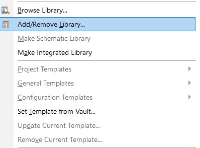

các anh cho e hỏi sao chút ạ. e đang dùng altium 15.0, e nhỡ tay bấm sao mà mất cái thư viện có sẵn của altium, giờ tìm ad lại mà ko có. ai giúp e vs !!!
Cách add thư viện trong altium
Thì down rồi add lại hoặc cài lại
Design => Add/remove library => Installed => dẫn đến thư mục có chứa thư viện.
http://techdocs.altium.com/display/A...load+Libraries
Down thêm thư viện ở đây. Nhưng cái này là thư viện cũ, ko có update các dòng linh kiện mới.
