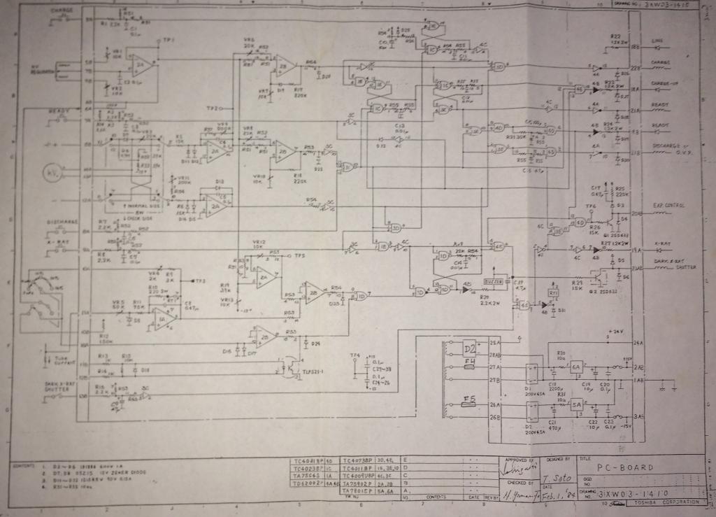

          @bqviet: muốn kết thúc sớm thì chỉ cần bác phân tích con opamp trong #7 là mạch tích phân hay khuếch đại (tiếp điểm rờ le mở)

                  TLM chỉ có mấy câu hỏi nhỏ, bác trốn đâu không trả lời:
                  - Tại sao bóng cũ chỉ phát ra tia mềm?
                  - Con opamp trong #7 có hệ số khuếch đại là bao nhiêu? Giả sử tín hiệu (trên R đo tube current) là 1VDC thì ngõ ra opamp là mấy Vôn (biết rằng khi nhấn nút exp để phát tia thì tiếp điểm RY1 hở mạch.)

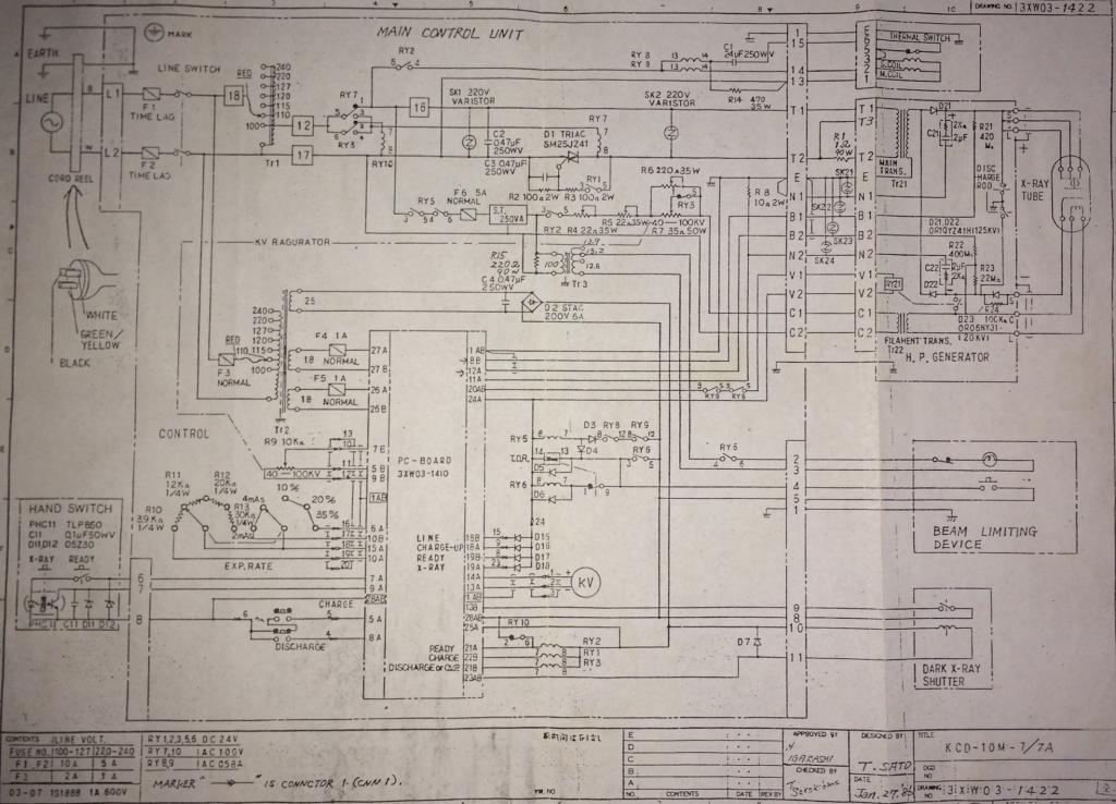

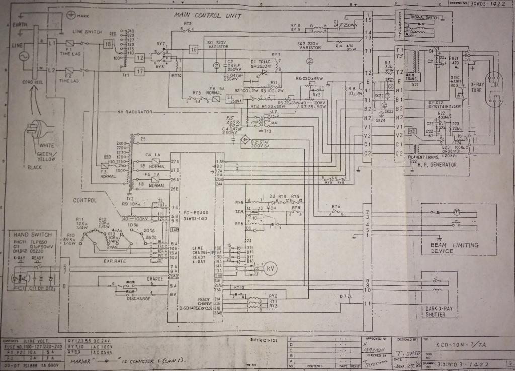

                        Cái mạch TÙ LÙ MÙ đưa ra dòng đầu đèn qua R , được Opam khuyếch đại, tín hiệu sẽ về vi điều khiển điều chỉnh điện thế đốt tim đèn để có dòng 200mA, chẳng tích phân gì cả.
                        Mình NGU DỐT thì đừng nổ vang trời nhé.
                        Mạch đầy đủ đây, đố bác tìm được vi điều khiển ở đâu?
                        Đố bác tìm được đường mạch từ opamp đến mạch điều khiển đốt tim?
                        Máy này dùng mạch tích phân analog để điều khiển thời gian phát tia. Nó chỉ đốt tim ở 2 mức cố định, làm gì có mạch điều chỉnh điện thế đốt tim. (Máy dùng timer mới có mạch điều khiển đốt tim). Bác mới xem một góc sơ đồ đã phán lung tung. Ai là thầy bói mù sờ tài liệu?

                            Bác không phân biệt được mạch tích phân không cần điều chỉnh filament với mạch timer cần phải chỉnh filament. Rồi lại đổ thừa người ta lật lọng.
                            Trong sơ đồ ở #41 đấy đố bác tìm được mạch điều chỉnh filament đâu? Bộ thời gian timer đâu?
