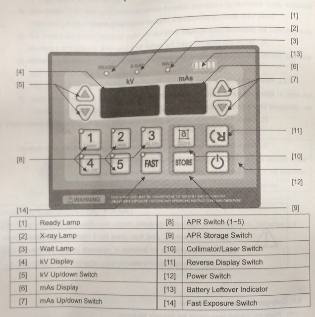

    Máy x quang phải chính xác 3 thông số kv, mA và thời gian chứ không phải chỉ có 2 như TLM tranh luận.
    Thầy xem máy này chỉ có 2 thông số (kV/mAs) chứ làm gì có 3 thông số.

    Kiến thức thầy lõm bõm, gặp máy chưa học tới thì lại cãi là không có.
        Tôi bực rồi đó.
        Ông NGU quá, máy x quang nào mà chỉ có 2 thông số? Từ năm 1960 máy Piker dã chiến chụp bằng đồng hồ cơ đã phải có mạch hiệu chỉnh filament bằng biến thế cơ để 3 yếu tố chụp chính xác.. Đến năm 2020 lại đi thụt lùi bỏ mạch hiệu chỉnh filament
        Ai học lõm bõm? nói chuyện kỹ thuật với mấy thằng NGU ảo tưởng mình thiên tài bực thật.

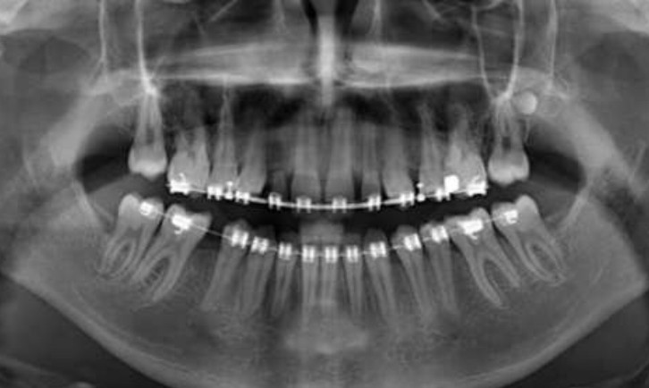

            3-Bác lại nói bậy bạ gì nữa đây? Chỉ có mình bác nói chụp tòan cảnh là chụp những ảnh nhỏ rồi ghép lại như máy chụp hình chụp ảnh panaroma là sai rồi. Bác không biết gì cả lại hay cải. Chup tòan cảnh x quang nha sẽ kéo dài thời gian đền 2-3 s ra bức ảnh như hình 3 D ấy. Bác vvp chửi bác .... là đúng rồi.
            Hình này mà là 3D à? Cái niềng nằm trước hay sau răng?

                Máy Poskom PXM-20BT.
                Vì mA và s có thể bù trừ cho nhau nên người ta mới gộp chung lại thành một thông số mAs. Không cần thiết chỉnh riêng từng cái.

                  3- ha.ha.ha
                  để tôi cươì đã mắc cười quá.
                  Cái hình này là xquang nha tòan cảnh ư? đã NGU còn trưng bằng chứng xác nhận mình NGU ra nữa.

                        3- ha.ha.ha
                        Bác thử đưa hình X quang nha toàn cảnh của bác lên xem nó khác ra sao.
