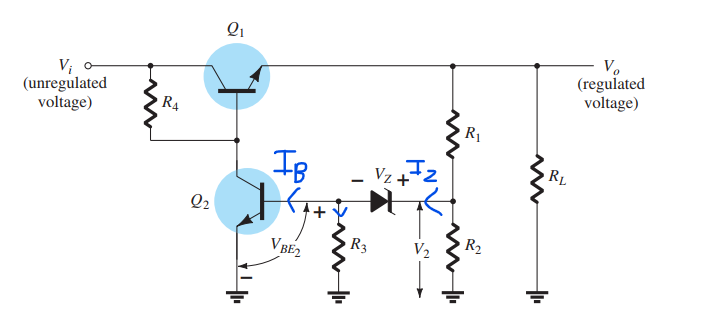

Chào mọi người. Theo như cái mạch ở hình dưới thì Iz = IB + IR3 .Mọi người chỉ em cách tính IB với IR3 với. Em cám ơn
Mạch ổn áp
Vbe2 gần như không đổi (0,6V) nên Ir3 cũng xem như không đổi = 0,6V / R3.
Iz = [ Vo.R2/(R1+R2) - Vz - Vbe2 ] / R1//R2
giải thích thêm:
R1 và R2 tạo thành cầu phân áp, điểm giữa có điện áp hở mạch là Vo.R2/(R1+R2)
R1//R2 = R1.R2/(R1+R2)sau.ph

Nhược điểm là do quá đơn giản nên điện áp biến động theo dòng tải (biến động hơn IC chuyên dụng)Nguyên văn bởi ConNhaNong Xem bài viếtcám ơn anh nhé. Mà cái mạch này theo em biết nó là improved series regulator rồi mà không biết nó còn có nhược điểm gì không anh?

Em có tính 2 điều kiện Vka >= Vz và Iz <= Izmax xong rồi mới chọn giá trị R1 R2 mà em đo V ở đầu ra toàn ở mức hơn 1V. Anh giải thích kỹ hơn giúp em với anhNguyên văn bởi T.L.M Xem bài viếtKhi dòng nhỏ (dưới 10 mA) thì áp trên zener bị tụt xuống <Vz. Vì vậy nên chọn R3 khoảng 560 ôm.
R1, R2 cũng phải chọn sao cho đủ cấp dòng cho zener.

Vka là gì?Nguyên văn bởi ConNhaNong Xem bài viết
Bạn phải cung cấp đủ thông tin V_i_min , V_i_max , V_o, I_o_max . Giá trị các linh kiện... thì mới biết sai chỗ nào.sau.ph
