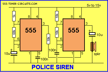

mạch 555

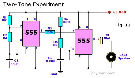

Mình thấy như thế này :
Bộ dao động thứ nhấp cấp xung tần số thấp tầm 7hz, khi ngõ ra ở mức cao thì coi như R3//R4 làm tần số của bộ thứ 2 là f1. Còn khi ngõ ra bộ thứ nhất ở mức thấp thì mạch ngưng hoạt động
xin lỗi tí, hồi tối xem vội quá trả lời sai
Mạch số 2 này thì mình cũng hiểu 1 cách định tính thôi, bạn lên mạng xem cái cấu tạo con 555, trong nó có 3 con trở phân áp R nối vào 2 bộ so sánh đó, bình thường flip-flop đảo trạng thái khi tụ nạp đến 2/3Vcc hoặc xả đến 1/3 Vcc nhưng ở mạch này thì khi bộ 555 thứ nhất dao động làm cho áp so sánh của OPAM ko phải là 1/3 với 2/3 Vcc nữa nên cũng làm tần số của mạch thứ 2 thay đổi, nếu có chính xác trị số R thì tính được tần số phát ra màTaiDangAtm
