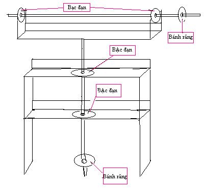

Mình đã làm xong rồi.Mình chỉ làm đơn giản thôi.
Dùng sắt chữ V có đục lỗ làm khung. 2 thanh đứng làm và 2 thanh ngang làm đế cố định trục quay.Trục quay được cho vào 2 bạc đạn nằm giữa 2 thanh ngang.Nên cho bạc đạn vào cái "chén" để tránh hư bạc đạn khi hàn vào thanh sắt.Mình xài 2 step motor đề điều khiển góc quay.! cái quay theo phương của mặt đất,1 cái quay theo phương vuông góc đấtDo mình ko biết vẽ hình nên haỹ hình dung ra nha.Có gì trao đổi thêmTôi yêu đội bóng của Arsene Wenger

Bản vẽ xem thử nhaTôi yêu đội bóng của Arsene Wenger

Trục sắt đứng là sắt tròn loại 8mm,xuyên qua lõi 2 bạc đạn nằm trên 2 thanh ngang chữ V.Đầu trên của trục đứng được hàn vào thanh ngang chữ V ở phía trên cùng,ở 2 đầu của thanh ngang này gắn 2 bạc đạn,sau đó cho thanh sắt tròn đi qua tâm của bạc đạn.Như vậy chỉ cần lắp thêm motor có bánh răng khớp với bánh răng trên 2 trục sắt tròn là có thể đk quay Panel theo ý muốn.Panel đc gắn trên trục nằm ngang ở trên cùng.Đó là ý tưởng mô hình của mình,dùng 2 motor quay.Còn bạn làm theo mô hình của bạn thì tự nghĩ ra có lẽ dễ hiểu hơn.Cái chính là cần có bạc đạn trục lõi 8mm,sắt tròn đk 8mm,các thanh sắt chữ V.Nguyên văn bởi gcd Xem bài viếthi! cảm ơn bạn đã hướng dẫn but mình đọc bản vẽ của bạn mà ko biết dc nó hoạt động thế nào.bạn có thể nói rõ hơn dc ko. mình đang ở bình thạnh.bạn ở đó chắc đang học bk phải ko?mình đang học gtvt tphcm.
