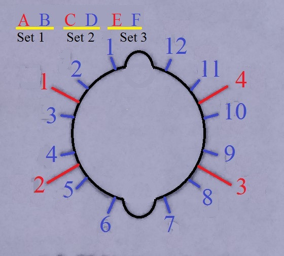

    Cấu trúc Band SW tra dò theo Schematic được xếp theo thứ tự từ tay vặn mặt trước SW.
    Click image for larger version Name:	Band SW.jpg Views:	0 Size:	57.3 KB ID:	1716526
    Theo trình tự của sơ đồ từ A đến F . Thẻ A;C;E màu đỏ có 4 chân (tiếp điểm) sẽ gạt nối 3 thẻ B,D,F Xanh có 12 chân (12 tiếp điểm chia 4 cụm).
    VD :
    A1 chạy qua lại B1, B2, B3
    A2 chạy qua lại B4, B5, B6

    1- Con vẽ như thế xem khó hiểu lắm. Thí dụ sw có 4 com đặt tên com A, com B, com C, com D. Các tiếp điểm thì đặt tên A1,A2,A3....B1, B2,B3.....Không cần vẽ tiếp điểm trong hình sw, vẽ ở ngòai cũng được, ghi tên chức năng và màu dây điện của nó.
    Thí dụ com A chân C transistor, dây màu đỏ.com b chân E transistor.dây màu xanh v.v
