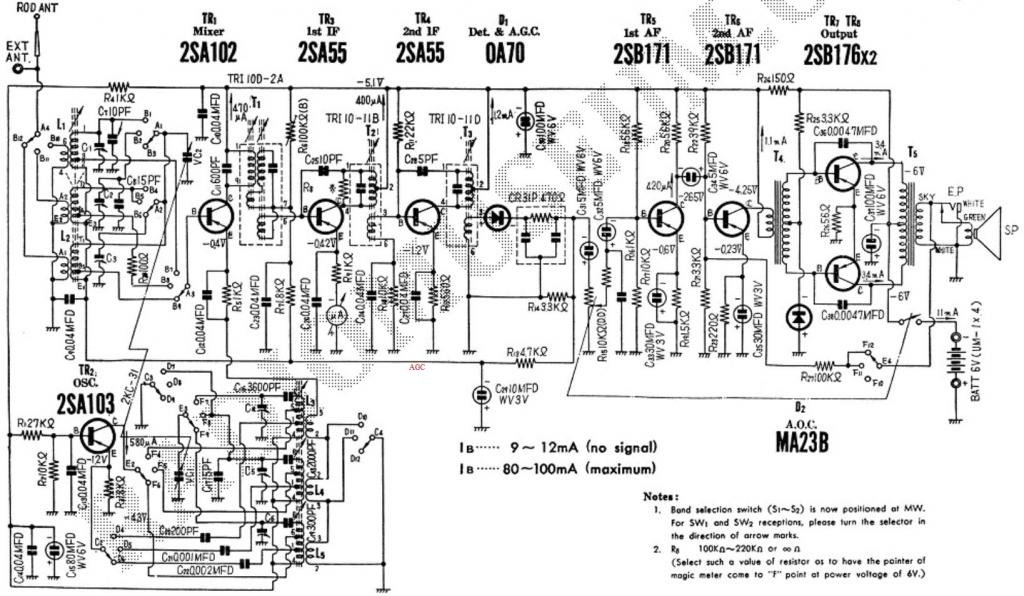

    con 22k giảm xuống 20k xem sao.
    Nguyên văn bởi Viemmangtui Xem bài viết
    Dạ con ghi nhận nhưng chưa hiểu ạ, đang suy nghĩ. Con Tr4 phân cực chân B là 10k xuống mass hay 22k lên -vcc ạ.
    con 22k giảm xuống 20k. Dòng phân cực iB nhỏ hơn dòng iC nhiều. Xem như không đáng kể sẽ bù trừ bằng lỏi biến thế.

      Áp Tr4 chân E lên được -1v sau khi thay R11 thành 20k rồi ạ. Chuẩn nó là -1,2v. Con Tr1 và con Tr3 lệch nhau -0,2v ạ.
      Tr1 hiện tại -0,6v (chuẩn -0,40v)
      Tr3 hiện tại -0,3v (chuẩn -0,42v)
      Con thử chỉnh VR gain 100k rồi mà nó cứ giữ khoảng cánh với nha như vậy. và khi vặn tụ VC nó cũng thay đổi giá trị chân E liên tục.

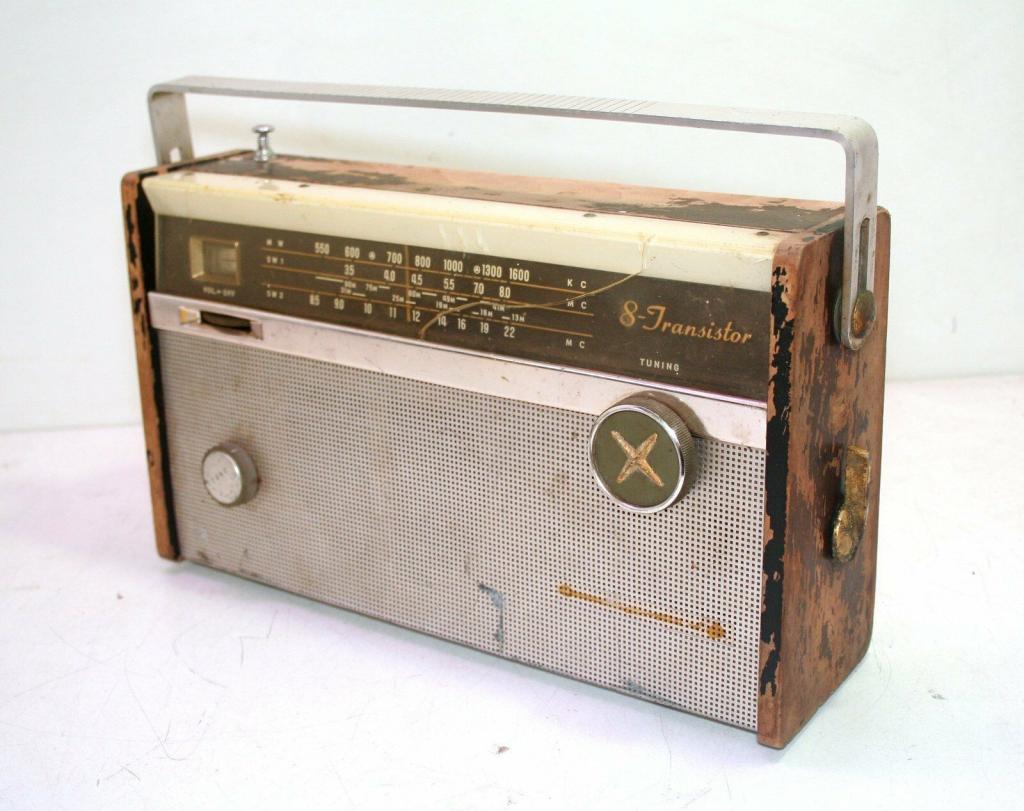

      • Con đang mong sửa xong quay ra con phục chế lại bộ vỏ gỗ của nó như mới ạ, mê quá ^^!
        Khi đó bác hướng dẫn con mua dung dịch và làm cách nào để mạ miếng lưới và tay cầm bằng nhôm na bác (Mạ điện phân chi đó), còn gỗ vỏ con tìm mua lớp dán bóng vân gỗ quá ^^!

          Con muốn điện thế tăng lên thì giảm R điện thế - và ngược lại. Con điều chỉnh giá trị chân E các transistor cho đúng tài liệu đi.
          Vặn tụ xoay mà giá trị chân E thay đổi là nó bắt tín hiêu radio đấy. Con thấy cái đồng hồ mA tại T3 không? khì dò trúng đài thì kim đồng hồ bật lên màu đỏ. Gần được rồi đấy.

              máy radio cổ này phần linh kiện cao và trung tần cháu cố gắng thay thế đúng chủng loại của nó để nó dễ dàng hoạt động hơn , thay bằng linh kiện mới loại silic vào thì càng rối thêm , phần âm tần thì dễ , có sai sót vẫn chạy được , còn trung và cao tần thì không dễ dàng chút nào đâu , tiếng sôi thì có thể có nhưng tiếng của đài thì khó tìm lắm , trường hợp không tìm mua được transistor và diode Ge thì cho chú địa chỉ rồi chú sẽ gửi về ít con để mà nghịch nhé .
              • Oh my god ! Con tạ ơn, đội ơn chú lắm ạ.
                Con đang mệt với đám trans lỏi chỏi này ạ. Chú cho con xin mấy con trans và diode như schema ấy chú, con post ở trên ấy.
                Cao tần chạy con trộn Tr1 2SA102 ,
                dao động nội Tr2 2SA103 ,
                Trung là 2 em Tr3,4 2SA55
                1 em diode tách sóng OA70
                1 cuộn dao động cho vị trí T3
                Nhiêu đấy thôi ạ.

                  • Con vừa nhắn dc qua rồi ạ. Cái radio National Panasonic Matsushita 3 Band 8 Transistor T-66D này 1960 ạ.

                        • Dạ tín hiệu nhạc:
                          Tr1 nhạc to (2SA102) Trộn
                          Tr2 không có (2SA103) OSC
                          Tr3 nhạc nhỏ (2SA101) IF1
                          Tr4 không có (A564). IF2
                          Cái tụ CV con đo 2 tiếp điểm so với mass không chập ạ.
                          Bản thân từ đầu bộ trans đã không đủ (Thiếu 2 con Trans 2SA55 - IR1;2 và diode OA77 - Det;AGC) về nghịch cháy nốt 2 con CS 2SB176. Giờ lọt chọt mấy con mới vào càng căng hơn.

                            Bây giờ bật sw sang band AM.
                            Dùng tourneviste (Cầm vào cây sắt không cầm cán nhựa) gõ vào CVo và CVa xem có kêu to không?
                            Không phải đo 2 tiếp điểm gì cả.
                            Kt CVa so với masse, sau đó xoay CV xem CVa có chạm masse không?
                            Kt CVo so với masse, sau đó xoay CV xem CVo có chạm masse không?

                              Dạ gõ nó rẹt rẹt ổ loa cả 2 luôn ạ. còn đo thì 1 cái không nhảy kim 1 cái giật lung tung khi xoay. Con không biết cái nào là CVo và CVa ạ ^^!
                              • Vco là vc1 đấy.vca là vc2
