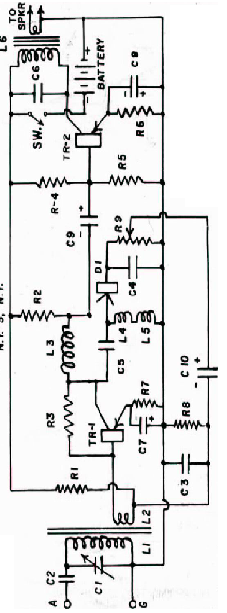

Đây là sơ đồ cái raio e mua từ hàng đồng nát.Lúc mơi về thì nghe còn bắt được mấy đài nhưng nhiễu rất nhiều(cả AM và FM).E muốn cân chỉnh cho nó trước rùi mới tháo linh kiện ra và làm lại board mới.Mong các bác chỉ cho e cách cân chỉnh.

1-Em cho biết Tr1 có phải là cuộn dây quấn trên lỏithan ferrit không? nếu đúng thì cuộn nhiều vòng sẽ ráp vào tụ điện, đúng không?
2-Tr2 là cuộn dao động có lỏi điều chỉnh được đúng không?,cuộn nhiều vòng sẽ ráp vào tụ điện, đúng không?
Xoay tụ CV về 610 Kc có bắt được đài TpHCM không?nếu cần,lấy sợi dây điện gắn vào tr1 làm anten,kết quả thế nào?
1.Tr1 là cuộn anten.cuộn thứ cấp sẽ được nối vào tụ xoay Cv
2.Tr2 là cuộn dao động lõi đỏ.cuộn thứ cấp được nối vào tụ điện như hinh

1-tôi muốn kiểm tra lại xem em ráp trúng hay sai.Tôi ko dùng từ thứ hay sơ cấp mà dùng từ cuộn nhiều vòng và ít vòng.
2-tương tự như vậy,tôi chỉ muốn kiểm tra lại xem em ráp trúng hay sai.
Nếu bắt được đài TpHCM nhưng kim ở vị trí nào?bắt buộc kim phải ở 610khz mới đúng,nếu sai thì ở vị trí nào?--->dao động sai nhiều hay ít,biết mà điều chỉnh

Nhưng làm seo biết được kim ở vị trí 610khz hả bác.Tại e đã tháo máy ra rùi nên cái bộ chỉ thị tần số đang phát đâu còn sử dụng được nữa.
E đang cắm mạch trên test board.Cắm vào chẳng thấy tiếng rè gì cả.Kì lạ 1 chỗ là khi mình ko cắm cuộn IFT thì lại bắt đựoc đài nhung rè lém.Vậy như thế là seo nhỉ.Cuộn IFT của e bị hư chăng
