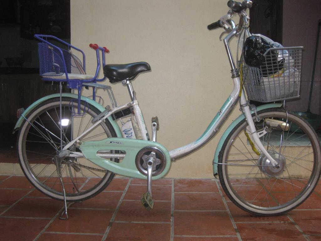

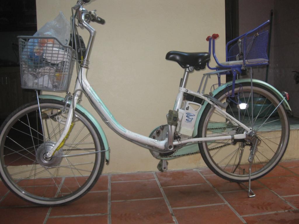

xe của em đây show tẹo nó dùng pin nhé tạm thời chắc chạy được 5 đến 7km chưa có thới gian lên thêm pin
các cao thủ cho em hỏi với có cách nào tăng tốc độ vòng quay của cái đông co đùm trước 250w 24v đấy không. em định làm cái nưa nhưng con nay tốc độ quay chậm quá. em định làm cái bánh đường kính 25cm tính ra chu vi có ~ 80cm. mà cái động cơ náy tốc độ cực đại em đo được ko tài là ~200 vòng/ phút. nếu lắp vào bánh nhỏ vậy thì vận tốc cực đại chỉ chưa đầy 10km/h vậy chậm quá. em cần nó khoẳng 18-> 20km/ h là ngon rồi.
cho em hỏi có cách nào tăng tốc độ vòng quay bằng cách can thiệp vào bo điều khiển ấy.Last edited by nguyenhiep87; 28-10-2012, 17:51.

Bác có thể cho nó chạy ở mức điện áp 36V thì nó sẽ quay nhanh hơn đấyNguyên văn bởi nguyenhiep87 Xem bài viếtxe của em đây show tẹo nó dùng pin nhé tạm thời chắc chạy được 5 đến 7km chưa có thới gian lên thêm pin
cho em hỏi có cách nào tăng tốc độ vòng quay bằng cách can thiệp vào bo điều khiển ấy.Trần Quang Định

em sợ nó tèo mất cái motor theo em thì động cơ 3 pha này theo em tốc độ nó không phụ thuộc vào điện áp mà phụ thuộc vào tần số. chi cần điện áp và dòng theo định mực của motor là ok. còn tốc độ là điều chỉnh tần số phát vào các cực của motor cao hay thấp thôi.Nguyên văn bởi dinh.dt Xem bài viếtBác có thể cho nó chạy ở mức điện áp 36V thì nó sẽ quay nhanh hơn đấy
Bạn cứ làm theo mình đi, ko tèo được đâu. Mình đã làm thử nhiều rồi. Bọn Sanyo nó tốt lắm. Nhưng tối đa chỉ 36V thôi. Kèm theo bạn đổi cả cái mạch điều khiển nữaNguyên văn bởi nguyenhiep87 Xem bài viếtem sợ nó tèo mất cái motor theo em thì động cơ 3 pha này theo em tốc độ nó không phụ thuộc vào điện áp mà phụ thuộc vào tần số. chi cần điện áp và dòng theo định mực của motor là ok. còn tốc độ là điều chỉnh tần số phát vào các cực của motor cao hay thấp thôi.Trần Quang Định
