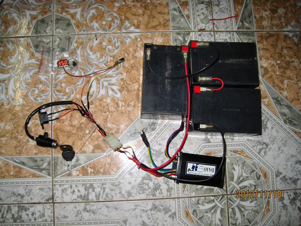

tôi đã có đủ bộ rồi chỉ còn thiếu đc thôi bạn ạNguyên văn bởi hoangminh77em có 1 động cơ đùm 36v bánh sau+ bộ điều khiển+ 3 bình acquy+ tay ga+ xe xgame+ vỏ bình honda. Ngày trước em mê chế xe nên mua về nghịch. Giờ anh có nhu cầu muốn mua e để lại cho, dạo này bận quá nên ko còn ham như trước nữa rồi

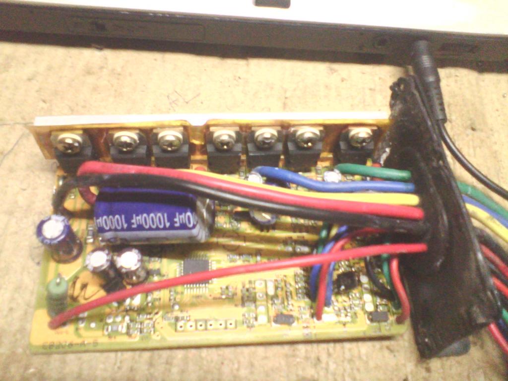

chào các bác!tôi có cái xe đạp điện asama 48v gần đây động cơ chạy nghe tiếng gằn lắm.tôi tháo bộ điều khiển của xe ra đo điện ra giữa 3 pha lệch nhau A+B=48V,B+C=29V,A+C=32V,tôi mong mọi người bắt bệnh hộ mình với.tiện đây cho mình hỏi luôn có bác nào biết nơi bán bđk xe loại này không? giá cả bao nhiêu?có những bđk nào thay thế được?xin cảm ơn trước nhé!!

Có 1 cái DC đùm 36V chạy ko hall của bác Lộc, mua về chưa xài đây. Bác cần thì inbox!Nguyên văn bởi phamngochai Xem bài viếttôi đã có đủ bộ rồi chỉ còn thiếu đc thôi bạn ạ
Bác chụp ảnh cho tôi xem cái board điều khiển và sơ đồ nối dây dc ko! Cũng có một cái tương tự nhưng hiện h đang cho chạy bo dk 24V thấy chạy chậm, h muốn lên đời 36V xem nó như thế nào. Mà cả bộ bác mua của bác Lộc hay mua ở đâu thếNguyên văn bởi vanphiet Xem bài viếtlắp sau hay trước đều được cả chỉ cần chế thêm cái líp vào động cơ là được.mình chỉ thay mỗi cái bộ đk 36v là được, không cần làm gì với động cơ cả.

Cái bo ĐK nó giống hệt loại 24v,chỉ khác dùng 36v,nên cách đấu dây cũng như vậy,mình mua của bác lộcNguyên văn bởi cddt061 Xem bài viếtCó 1 cái DC đùm 36V chạy ko hall của bác Lộc, mua về chưa xài đây. Bác cần thì inbox!
