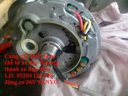

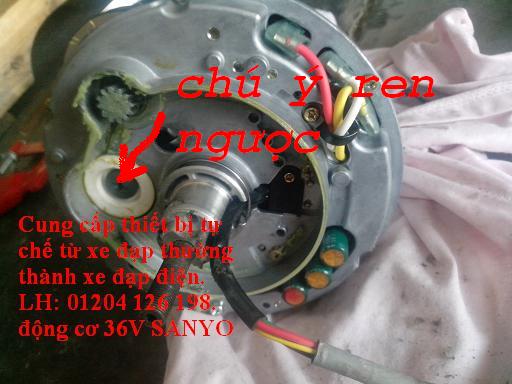

chào bác, con sanyo 36 em đoán tầm 4-500W thôi chứ có ji kiểm chứng đc đâu, lắp 36V ac quy khỏe, vành 26 lên đc 35-37km.h, đề pa mạnh. e hết điều tóc 48 rồi lên chưa thử đc 48V, mà sợ lên 48 em nó ko chịu đc thì phí tiền.Nguyên văn bởi huyctp15 Xem bài viếtCảm ơn Bác!. Bác báo giá luôn cho tui con Sanyo 36v-500w này luôn nhá. Để tui tính.
bác báo giá em với nhé, bác ở đâu, em ở Hà Nội có gì liên hệ em ủng hộ bác 1 bộ. cảm ơn bác.Nguyên văn bởi namdc Xem bài viếtmới về ít động cơ, có động cơ sanyo 24-36 rùi các bác nhé,
[ATTACH=CONFIG]75311[/ATTACH] [ATTACH=CONFIG]75312[/ATTACH]
[ATTACH=CONFIG]75313[/ATTACH] [ATTACH=CONFIG]75314[/ATTACH]
[ATTACH=CONFIG]75315[/ATTACH]
uh nói chung nghe thì dễ ăn nhưng cũng khó xơi, mình cung hay mua xe về rã đc ra nhưng cũng có con ngon có con đểu mua cũng hơn triệu rồi!!! chưa có kinh nghiệm lắm!!!Nguyên văn bởi namdc Xem bài viếtxe hỏng ng ta cân lên bán mà, rã ra thì động cơ tầm 700k, còn lại cân sắt vụn thôi, hj
Xác cũng hên xui bác à , nguyên chiếc tay ga , board , động cơ đầy đủ chỉ ko có bình thui ,có cái còn nguyên , có cái hư , có cái chỉ bị đứt 1 , 2 dây , mua về nối lại là đcNguyên văn bởi song_hong4 Xem bài viếtxác xe là xe không có động cơ á? hay có mà hỏng rồi? nếu vậy cũng ko rẻ mình tưởng xe còn chạy cơ, mình cũng quen ông ve chai xe chỉ tầm hơn củ tí nhưng động cơ 3fa khiển còn chạy ngon chỉ có tay nghề là đấu nối là chạy, quan trọng mua cái acquy giá đã hơn tiền cái xe rồi!
