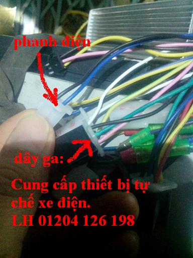

dây phanh điện và dây ga nè, dây ga thì màu hồng tương đương màu đỏ nhá

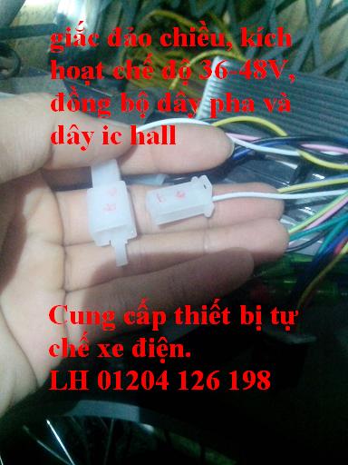

giắc đa năng nè, cái này hay lắm đây

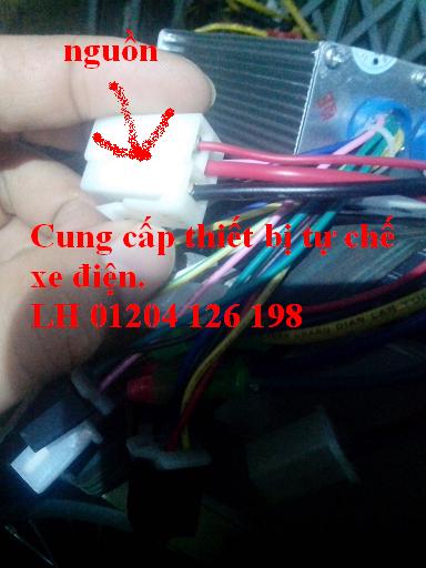

giắc nguồn nè, đừng đấu nhầm âm dương bác nhé, dây đen nối chết với âm , dây đỏ nối chết với dương nguồn, dây đỏ bé thì nối đên cái khoá điện, đầu kia của khoá điện nối đến dương nguồn bác nhé

tác dụng của giắc đa năng nè:
bác đấu lung tung 3 dây pha của động cơ với 3 dây pha của điều tốc -> ok
đấu đúng đen đỏ của dây hall động cơ với đen đỏ của hall điều tốc , 3 dây vàng, xanh, lam đấu lung tung-> cũng được hết
sau đó bác cắm 2 dây đa năng này với nhau, nó sẽ tự đồng bộ điều tốc với động cơ cho bác, cắm 1 cái là nó quay thuận, rút ra cắm phát nữa là quay ngược, bác tự lựa chiều quay thích hợp rồi rút nó ra nhé, từ đó cứ kéo ga là chạy theo ý bác thôiLast edited by namdc; 31-10-2013, 23:10.
