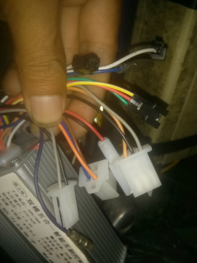

Cám ơn bạn, đúng là mình có gọi hỏi bạn đó. Để mai mình chụp hình post lên lại, bộ điều khiển này nó toàn chữ tàu, cũng chẳng có sơ đồ gì hết, toàn là lên đây tham khảo sơ đồ đấu dây của anh em về đấu không đó. Chiều lắp xong rồi có lấy ra test thử khoảng 4km, động cơ thì mát (chỉ hơi ấm tí thôi), điều tốc thì hơi ấm chút, ko biết có ảnh hưởng gì lớn ko?Nguyên văn bởi namdc Xem bài viếtnhận ra 1 vài sợi dây quen thuộc và khả nghi cái điều tốc của bác là cái e đã từng làm, kể ra bác chụp tất cả các dây và cả cái bo thì hay hơn đấy,
nếu điều tốc của bác giống cái e nói thì cái dây phanh của bác là dây màu cam,( nằm chung với cụm dây ga có 3 dây, trên zac 4 dây.) nối dây này đến mát là ngắt
có phải hôm nay bác gọi điện hỏi e ko, cái điều tốc này của bác ko giống điều tốc e gửi cho bác stungun đâu nhá, cái đó thì phanh là dây đen xanh

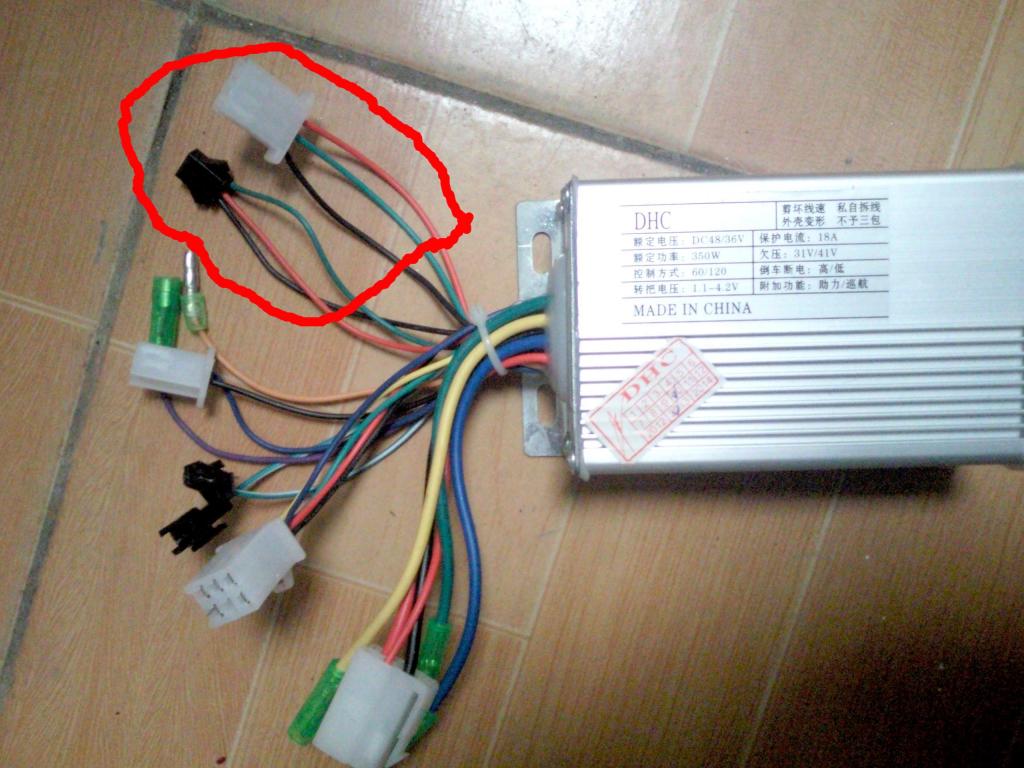

zac trắng là dây ga, zắc đen là dây trợ lực nhé .Nguyên văn bởi ttd_gt Xem bài viết[ATTACH=CONFIG]78554[/ATTACH]
các bác cho e hỏi 2 cụm dây e khoanh đỏ thì cái nào là cụm dây tay ga. đây là bo 36v 350w

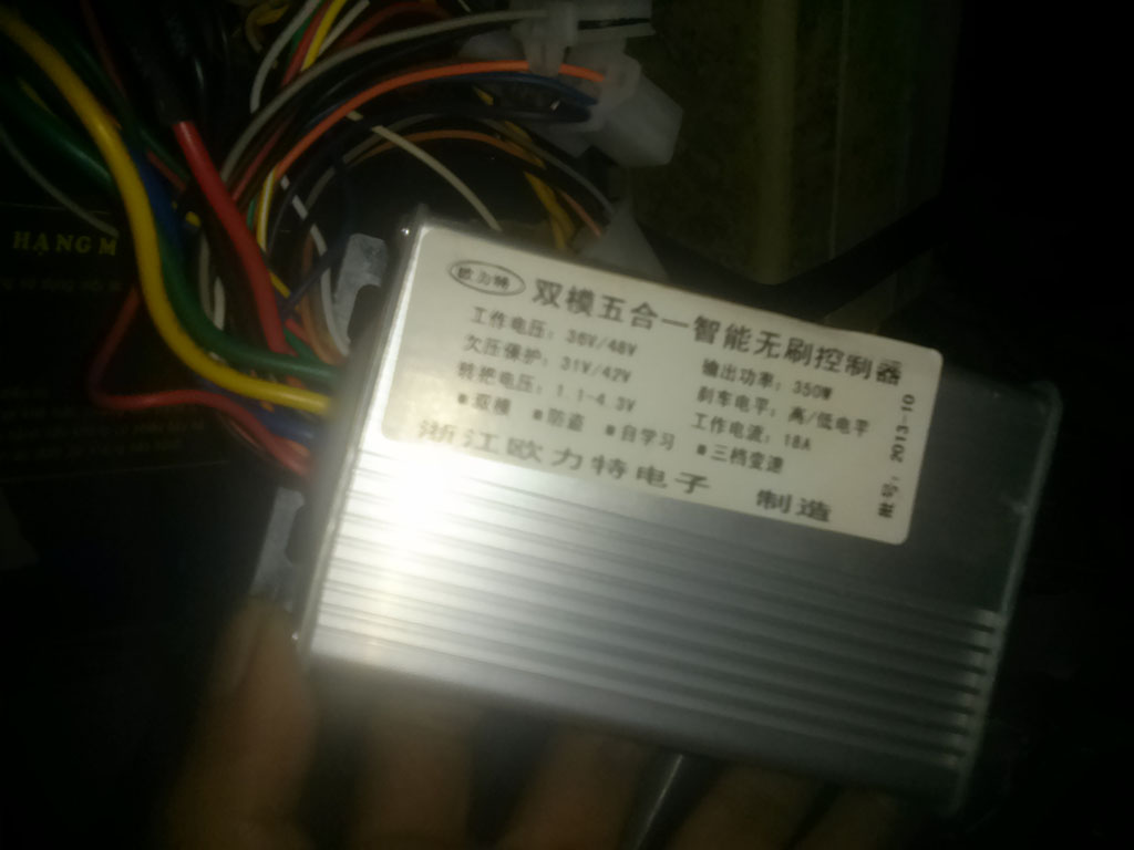

Bạn nào có từng đấu qua bo điều khiển như hình mình gởi kèm dưới đây chỉ giúp mình dây nào là dây thắng nhé, thanks
Nghi nghờ là cặp dây đen-xám, đo thử thấy có điện áp 5v

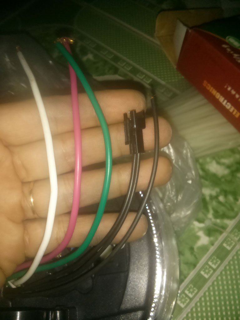

Tiện thể giúp mình đấu cái đầu đèn 36v, có báo bình (hình như có luôn còi) như hình dưới đây dùm mình, công tắc có 2 nấc, 1 nấc bật nguồn và thêm 1 nấc bật đèn, mình dò ra công tắc là dây xanh + đỏ rồi, còn lại vẫn chưa dò ra được, chân thành cám ơn!

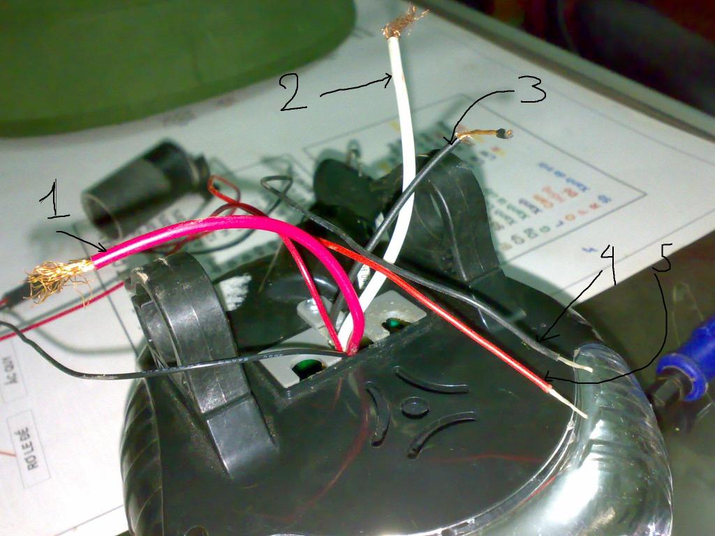

P/S: mở tung cái đèn ra dò đã tìm ra được sơ đồ đấu, bạn nào gặp cái đèn giống vậy thì áp dụng nhe:
1-Dây đỏ (to) nguồn 36v từ accu.
2-Dây xanh lá (to) tín hiệu công tắt kích nguồn từ bo điều khiển.
3-Dây trắng (to) ko cần đấu, để cấp nguồn cho đèn, nhưng khi bật công tắt qua nấc đèn nguồn tự đưa qua rồi.
4-Dây đen (nhỏ) GND, lấy từ accu.
5-Jack nhỏ màu đen, công tắc kèn.Last edited by nnthinh; 20-11-2013, 23:35.

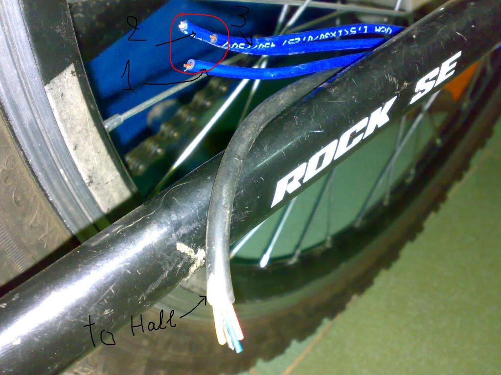

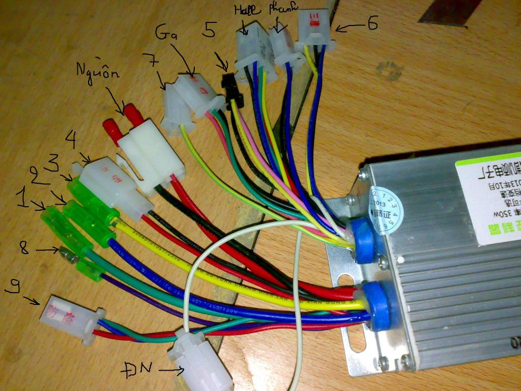

123 của động cơ nối đến 123 của điều tốc, lẫn lộn cũng đc ạ. hall động cơ nối đến hall điều tốc, bắt buộc đúng màu đỏ đen còn 3 dây xanh lá vàng đúng thì tốt, không đúng cũng tốt. 3 dây tay ga nối đến dây ga của điều tốc.Nguyên văn bởi stungun Xem bài viếtLàm phiền Namdc có thể giải thích rõ hơn cho mình không?
những phần mình đánh số là chẳng hiểu tác dụng thế nào, bạn chỉ dẫn theo hình luôn nhé
cách đấu nối các lk này với nhau

dây đen đỏ to của zac nguồn nối đến đen đỏ 13 của đèn và nối cứng đến ac quy , chú ý đúng âm dương bác nhé.
dây trắng 2 của đèn nối đến dây đỏ nhỏ của giăc nguồn điều tốc. 2 dây 4 5 của đèn nối đến 2 dây xanh trắng ở dây tay ga, chính là công tắc còi.
zac 5 của điều tốc là zac trợ lực ko dùng, 8 lên công tơ mét ko dùng.
bác nối dư trên, bật khóa điện , kéo ga mà không chạy thì cắm 2 dây đa năng zới nhau lại để cho nó chạy đúng ý mình rồi rút ra, từ đó kéo ga sẽ chạy như ý,
theo e thì đen xám của bác là phanh, bác cứ chạy rồi lấy sợi dây đồng nhỏ chập đen xám lại sẽ ngắt.Nguyên văn bởi nnthinh Xem bài viếtBạn nào có từng đấu qua bo điều khiển như hình mình gởi kèm dưới đây chỉ giúp mình dây nào là dây thắng nhé, thanks
[ATTACH=CONFIG]78578[/ATTACH]
đầu đèn:
đỏ và đen rời kia là nguồn , 2 đen nhỏ là còi
đồng hồ vạn năng đo thông mạch: đỏ, trắng , xanh. trắng (xanh) là x
vặn khóa nấc 1 đỏ với x thông mạch, vặn tiếp vẫn thông mạch thì x là dây công tắc
vặn khóa nấc 1 đỏ với x không thông, vặn tiếp 1 nấc nữa là thông, x là dây cấp nguồn đèn hậu
