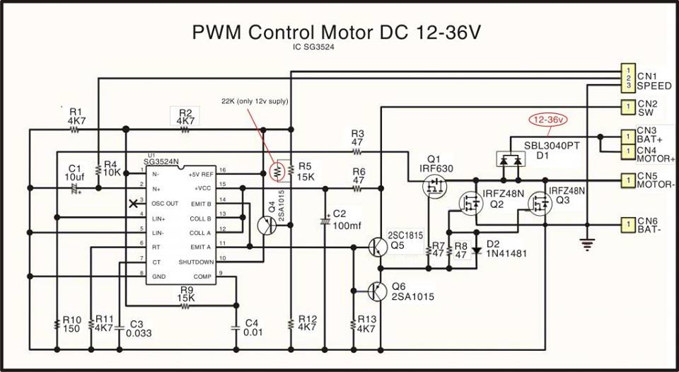

bác ở hn thì quá dễ rồi,dc bác có thể mua loại dc nàyNguyên văn bởi Nhật Nam Xem bài viếtThưa các bác, em có cái xe mini Nhật cũ còn rất tốt. Em định lắp động cơ 1 chiều nhưng gắn bên líp (định lắp líp nhiều bánh răng để có bánh răng chạy đĩa đạp cũng có bánh răng dùng cho động cơ) để đỡ phải chỉnh sửa chốt lại cái moay ơ sau.
Em cảm thấy động cơ 1 chiều cho xe đạp cũng bền và bộ điều khiển dành cho động cơ 1 chiều cũng đơn giản. Nhiều bác thành viên nói động cơ 3 pha hay bị hỏng bộ điều khiển.
Ắc quy xe em định chốt lại và cho vào trong hộp nhựa đựng đồ để chỗ đèo hàng để nhìn cũng tạm được, em xác định xe này không chở thêm người.
Xin các bác có kinh nghiệm cho em biết ý kiến. Không hiểu động cơ 1 chiều dùng cho xe đạp điện và bộ điều khiển mua ở đâu. Nhờ các bác hướng dẫn hộ, em ở Hà Nội.
Em thấy phần xạc ắc quy điện tử hay bị hỏng. Em xin hỏi thêm là bộ nạp ắc quy có thể là theo kiểu làm biến thế hạ điện thế xuống 24V hay 36V rồi chỉnh lưu được không. Công thức quấn biến thế em cũng biết và đã từng quấn nói chung quấn làm cái xạc ắc quy xe đạp điện theo kiểu biến thế cũng rẻ, chỉ mất công thôi, nhưng chăc là rất bền.
Mong các bác hướng dẫn, xin cảm ơn các bác.3300v/phút giảm tốc 9,87 lần có sẵn nhông 9 răng vừa xích xe đạp,mua ở chợ chời giá 550k.còn điều tốc họ cũng có bán hình như 150 hay sao ý,còn nếu bác ko yên tâm có thể ráp theo lược đồ này
em đã thử và chạy rất ok dành cho dc từ 12 đến 36v/350w.giá linh kiện cũng rẻ mà dễ tìm
