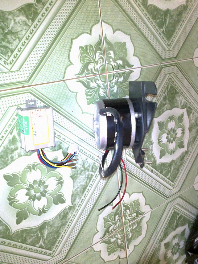

các pác có biết xe của em bệnh gì không ạ ngâm mấi đêm qua 12h chưa ngủ mà động cơ 48v 500W 3 pha BCL mua lại 500k
lí do : lên ga động cơ không kéo đã thay ắc quy mới nạp điện no mấy hôm trước lên dốc được 4 bình 5A = 840 ngàn mua người thân trưa nay mò vẫn không ra bệnh lên gas mạnh không quay nữa thi thoảng nó gầm lên rồi tự tắt
heppp ..
mà từ hôm qua chạy ngon leo dốc 35 độ phi 35mk/h đi cũng tầm 23km mới sạc lại + thêm cái nạp 48v rất củ chuối áp đây mà bình chưa no điện
trời.động cơ 500w mà bác sài bình 5Ah.đi 1 lần có khi tèo cái bình ấy chứNguyên văn bởi contra123456 Xem bài viếtcác pác có biết xe của em bệnh gì không ạ ngâm mấi đêm qua 12h chưa ngủ mà động cơ 48v 500W 3 pha BCL mua lại 500k
heppp ..
48v 500 khi có tải nó ăn tầm 14A đó bác,gấp 3 lần dòng phát tối đa bình của bác rồi
bình trong xe của nó là actila 7AH đấy mà coi có đầy không các pác bắt bệnh cái
thử tải đo max hơn 10 ampe mà em biết bài này hơi khác 1 tý mong

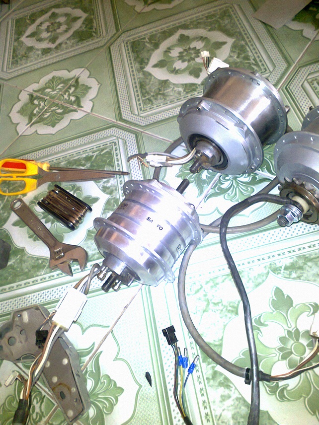

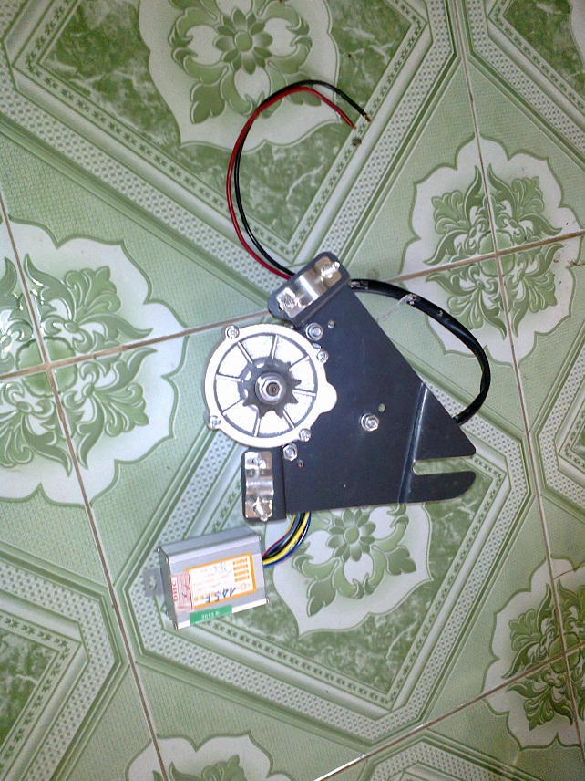

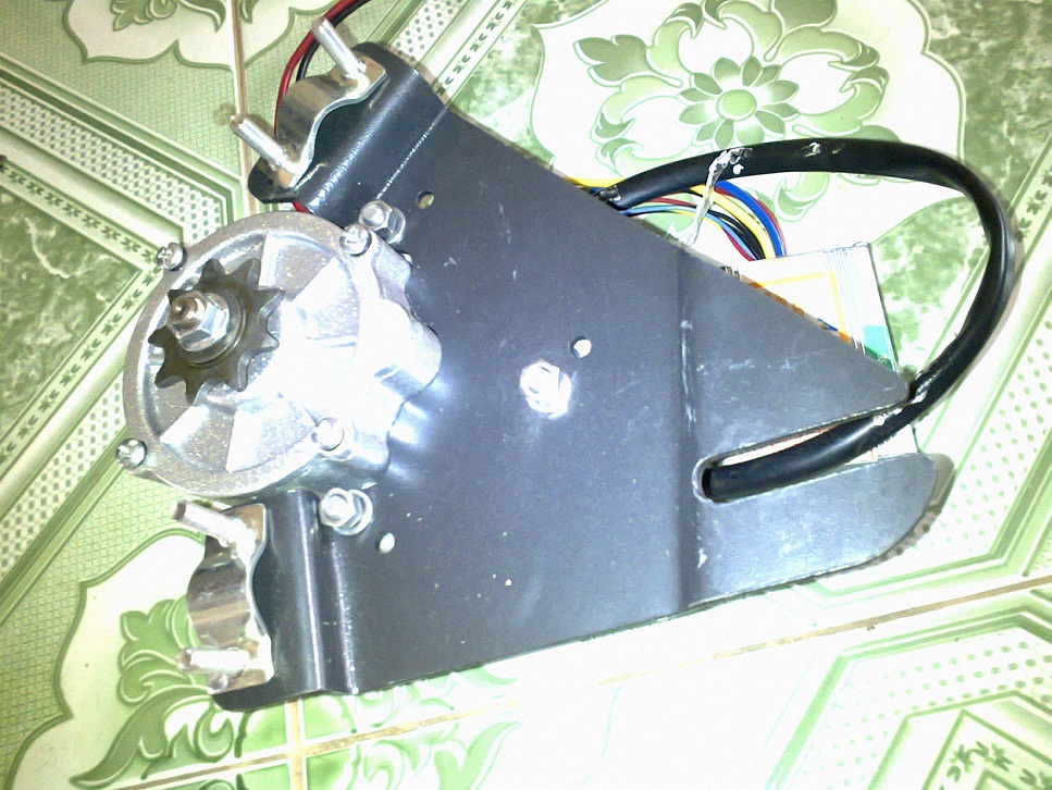

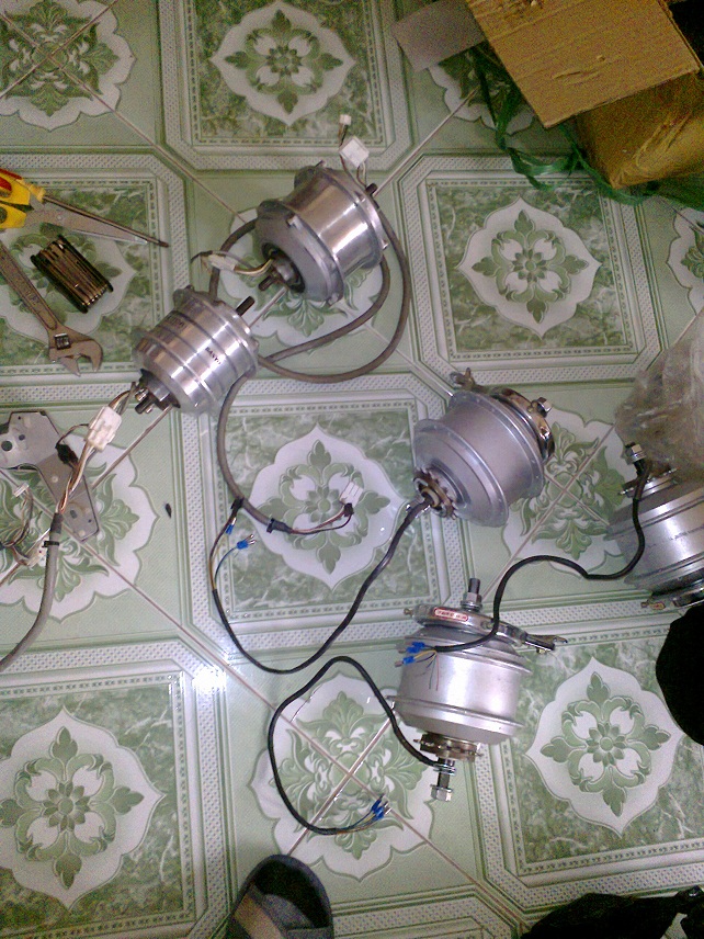

vành 16 đó bácNguyên văn bởi s0ng_h0ng Xem bài viết[ATTACH]81754[/ATTACH][ATTACH]81755[/ATTACH][ATTACH]81756[/ATTACH][ATTACH]81757[/ATTACH][ATTACH]81758[/ATTACH]
hình động cơ nè bác Minhdenso, cón cái bánh để chế scooter... lát nưa em kiếm gửi hình lên sau
em không xem được hình bánh xe b ơiNguyên văn bởi s0ng_h0ng Xem bài viết[ATTACH]81776[/ATTACH][ATTACH]81777[/ATTACH][ATTACH]81778[/ATTACH] vành 16 đó bác
