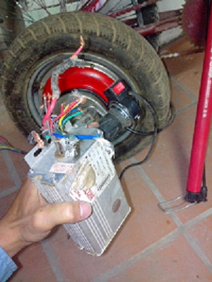

các bác ơi cứu em với. em có chiếc xe trung quốc 48v350w luc lên ga thì nó kéo một chập nó mới thôi, nhưng mà lên ga thì bị trễ nữa, chạy thì bình thường xong tự nhiên nó tắt điện hết mà cái moto thì bị nặng trịch ah, dắt đi đắm đuối luôn bác ạ, em mở ra thì bị cháy cầu chì, cái borad trung quốc thì không ra dây cảm biến, chỉ có 3 day nguồn và 3 day ra, 3 day ga, 2 day thắng, 1 day đo tốc độ và 1 jack 3 day, 1 jack 2 day và 1 jack 1 day, tát cả đều đo đc 6v. không có dây cảm bién nhưng nó vẫn chạy, có điều trễ ga với lại lúc mình nhích ga thì nó tự kéo một chập mới nhả. nhưng vấn đề ở đây là nó cháy cầu chì, em đo dây âm với dây đỏ to ở dầy nguôn vào thì bị thông mạch 100%, day đỏ nhỏ thì thông nhưng mà ít, lúc cắm 2 trong 3 day nguồn ra với moto thì quay bánh rất nặng ạ, rút ra thì hết, em do moto thi vẫn bt, cảm biến không dùng nên em không quan tâm, mở bo ra thì em không thấy dấu hiện gì ( nhìn) h xử lý sao các bác giúp em với ạ. em không biết up cái hinh lên sao ca nhưng cái boar em giống cái này nhưng không có dây ra cam biến, http://www.dientuvietnam.net/forums/...hii-nh1157.jpg
em mở xe nhà bên cạnh ra thì thấy cái bora giống cái này, vấn đề ở dây là dấu điện vào thì nó cháy do chập 2 day vào của bora, cám 2 trong 3 dây ra vớiu motto thì bị cứng bánh xe. mong các bác thông cảm và giúp em với ạLast edited by quancao1288; 27-02-2014, 14:59.

Hiện tượng này theo mình thì 90% là chết điều khiển , cụ thể là chết Fet công suất , Fet bị đánh chập làm chập dây motor nên quay nặng là đúng rồi , tương tự như bác thử chập 2 dây động cơ vào quay xem .Nguyên văn bởi quancao1288 Xem bài viếtcác bác ơi cứu em với. em có chiếc xe trung quốc 48v350w luc lên ga thì nó kéo một chập nó mới thôi, nhưng mà lên ga thì bị trễ nữa, chạy thì bình thường xong tự nhiên nó tắt điện hết mà cái moto thì bị nặng trịch ah, dắt đi đắm đuối luôn bác ạ, em mở ra thì bị cháy cầu chì, cái borad trung quốc thì không ra dây cảm biến, chỉ có 3 day nguồn và 3 day ra, 3 day ga, 2 day thắng, 1 day đo tốc độ và 1 jack 3 day, 1 jack 2 day và 1 jack 1 day, tát cả đều đo đc 6v. không có dây cảm bién nhưng nó vẫn chạy, có điều trễ ga với lại lúc mình nhích ga thì nó tự kéo một chập mới nhả. nhưng vấn đề ở đây là nó cháy cầu chì, em đo dây âm với dây đỏ to ở dầy nguôn vào thì bị thông mạch 100%, day đỏ nhỏ thì thông nhưng mà ít, lúc cắm 2 trong 3 day nguồn ra với moto thì quay bánh rất nặng ạ, rút ra thì hết, em do moto thi vẫn bt, cảm biến không dùng nên em không quan tâm, mở bo ra thì em không thấy dấu hiện gì ( nhìn) h xử lý sao các bác giúp em với ạ. em không biết up cái hinh lên sao ca nhưng cái boar em giống cái này nhưng không có dây ra cam biến, http://www.dientuvietnam.net/forums/...hii-nh1157.jpg
Sử lý thì mua dk mới , hoặc tháo ra đo xem con fet nào chập thì thay thử thôi , Fet chắc tầm 10k / con .
hê, của bạn hỏng bo rồi chứ còn lỗi j nữa . thay bo là ngon,
nguyên nhân quay bánh nặng:
Fet chết hoặc chập chân nên khác ji bác chập 2 chân động cơ lại , vì vậy quay nó nặng. lúc bác quay là nó ở chế độ máy phát mà
chốt lại là thay khiển. mua cái khiển đa năng 36-48 cắm vào lại chạy phà phà.
Bác cứ thử ngắt điện rồi rút dây đc ra dắt xe xem còn nặng ko. Nếu vẫn nặng thì xem lai cái đc xem, ko nặng thì hãy mua cái khiển kẻo phí tiền, mà bác mang ra thợ gần nhà ấy,

của bác ấy vẫn đi được nên chắc chỉ chết 1 con thôiNguyên văn bởi vjetcc Xem bài viếtHiện tượng này theo mình thì 90% là chết điều khiển , cụ thể là chết Fet công suất , Fet bị đánh chập làm chập dây motor nên quay nặng là đúng rồi , tương tự như bác thử chập 2 dây động cơ vào quay xem .
mua fet thì mua thêm lọ keo tản nhiệt nữa về bắn vào mặt nó cho nó sướng
