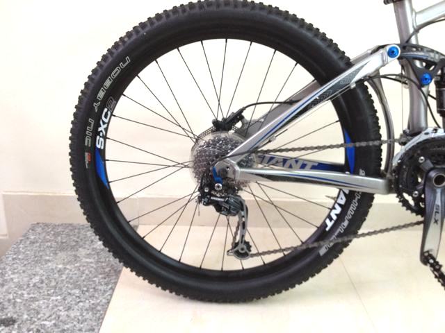

Chào cả nhà. Cái xe đạp thể thao asama của mình đang dần dần hoàn thiện, đã ra hình dáng và đã chạy đua với xe máy max speed được 40km/h. Và em nó đã gặp tai nạn nổ lốp khi đi qua ổ gà. Kết quả là phải nhờ xe máy kéo 2km về nhà.
Mình có mấy vấn đề sau nhờ mọi người giúp:
1. Cái vỏ xe nguyên thủy của mình có ghi
40-559) -26x1.5, cái vành nhôm 2 lớp có ghi: 559x19, mình thấy vỏ này trông nhỏ quá, đèo thêm 3 cục acquy với mình nữa qua ổ gà rất dễ nổ lốp nên mình muốn thayu loại vỏ khác, loại vỏ lớn, có nhiều răng như xe địa hình( như hình dưới). Vậy ra quán nói loại gì, kích thước bao nhiêu cho nó hiểu, vì con xe đang trọng thương nằm nhà nên không mang theo cho nó xem được.
2,. Mình muốn hỏi bạn namdc xem với đường kính động cơ 19cm và kích thước vành như trên, có loại tăm( đũa) nào to hơn lắp vào cho chắc chắc không, chứ loại nhỏ thấy yếu quá. lắp đũa xe máy được không.
Các bạn cho mình ý kiến nhé. Cảm ơn
Lắp đũa xe to cũng đc nhưng phải khoan lỗ đc ra thì lắp đc, nhưng vấn đề nằm ở cái vành, cái khung xe nữa nó có đủ cứng ko??? Đi với tốc độ 40km/h phi vào ổ gà vói trọng lượng xe như vậy mới nổ lốp theo mình nghĩ là may đấy, nó sợ còn gãy 1 số cái khác nữa cơ! Mua thêm cái càng nhún trước nữa cho an toàn...Nguyên văn bởi huanmonster Xem bài viếtChào cả nhà. Cái xe đạp thể thao asama của mình đang dần dần hoàn thiện, đã ra hình dáng và đã chạy đua với xe máy max speed được 40km/h. Và em nó đã gặp tai nạn nổ lốp khi đi qua ổ gà. Kết quả là phải nhờ xe máy kéo 2km về nhà.
Hi. Mình thấy khung nhôm cũng cứng lắm, vành 2 lớp cũng dày. Mà xe này đã sẵn có nhún trước rồi bạn ah. Thay cái lốp to vào nừa chắc là ổnNguyên văn bởi s0ng_h0ng Xem bài viếtLắp đũa xe to cũng đc nhưng phải khoan lỗ đc ra thì lắp đc, nhưng vấn đề nằm ở cái vành, cái khung xe nữa nó có đủ cứng ko??? Đi với tốc độ 40km/h phi vào ổ gà vói trọng lượng xe như vậy mới nổ lốp theo mình nghĩ là may đấy, nó sợ còn gãy 1 số cái khác nữa cơ! Mua thêm cái càng nhún trước nữa cho an toàn...
