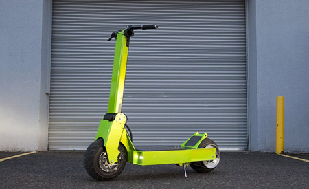

Của bác đâyNguyên văn bởi mr_bui Xem bài viếtem kết nhất cái xe moto mini của bác ,Bác có thể chụp chi tiết em chiêm ngưỡng với không?Nhân tiện em bác nào có bộ đổi điện tử 24v xuống 12vol không a.?hoặc có bộ đèn nào hợp với chiếc này thì inbox em nhé [ATTACH]88036[/ATTACH][ATTACH]88037[/ATTACH]

không biết xe của bác luxubua2 không nhún vậy chạy có êm không?em ngại nhất làm nhún,có mấy lần thử sức với mẫu này mà thất bại,bác luxubua2 thử xem.àh mà các bác cho em hỏi với dc 24vol,250w các bác thường chạy với v/t bao nhiêu,cái xe của em để khoảng 28km/h mà chạy một chút dc và điều tốc nóng ran,có hôm thử chạy khoảng 1h thì cháy luôn cái điều tốc
