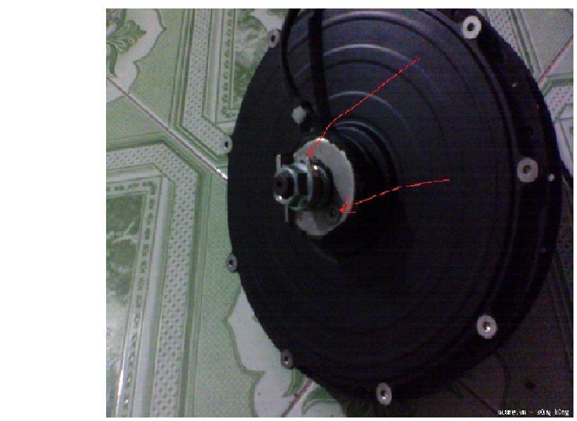

hi. mấy con này chạy năng lương mặt trời à bác! mấy cái loại không nan hoa ấy khó chơi lắm!Nguyên văn bởi luxubua2 Xem bài viếtNếu có thời gian và tiền bạc em Sẽ thực hiện sở thích của mình.
Cái con xe không có đũa kia chắc nó cố định cái vành trong chỉ chuyển động cái lốp ngoài phải ko anh? Kiểu như vòng bi thì phải.Nguyên văn bởi luxubua2 Xem bài viếtNếu có thời gian và tiền bạc em Sẽ thực hiện sở thích của mình.

bạn tháo động cơ sanyo ra chưa? nó sử dụng kiểu chuyển động y như vậy đó, 3 bánh răng cố định cái vành ngoài quay, coi cái vành ngoài như cái bánh xe, 3 bánh răng kia thì nhỏ thôi.......cơ bản là vậy chứ mình chưa xem qua bao giờ, còng việc giữ chắc chắn ổn định bánh thì là cả 1 vấn đềNguyên văn bởi 201289 Xem bài viếtCái con xe không có đũa kia chắc nó cố định cái vành trong chỉ chuyển động cái lốp ngoài phải ko anh? Kiểu như vòng bi thì phải.

Chính xác đó bác. Em có thấy 1 bác bên nước ngoài độ rồi. Cực khó và cực phêNguyên văn bởi 201289 Xem bài viếtCái con xe không có đũa kia chắc nó cố định cái vành trong chỉ chuyển động cái lốp ngoài phải ko anh? Kiểu như vòng bi thì phải.

ko bít bác song hong hum nay có gửi cho minh ko vậy ?Nguyên văn bởi s0ng_h0ng Xem bài viếtbạn tháo động cơ sanyo ra chưa? nó sử dụng kiểu chuyển động y như vậy đó, 3 bánh răng cố định cái vành ngoài quay, coi cái vành ngoài như cái bánh xe, 3 bánh răng kia thì nhỏ thôi.......cơ bản là vậy chứ mình chưa xem qua bao giờ, còng việc giữ chắc chắn ổn định bánh thì là cả 1 vấn đềD Đ 0988737123
