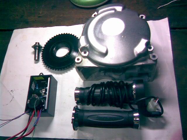

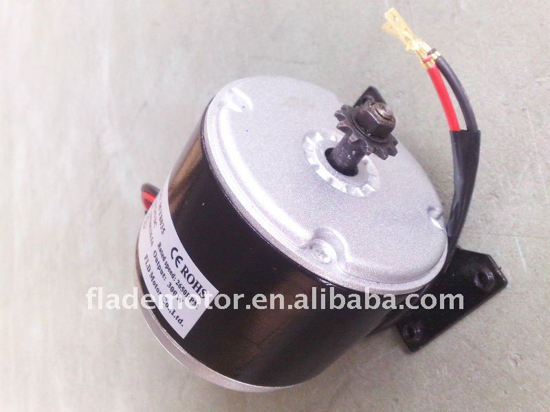

không biết bác đã chế xe bao giờ chưa nhưng với những gì mình nghiên cứu thì chế xe atila hay dylan cũng như nhau thôi phải cắt cái máy ra và giữ lại phần càng sau có hộp dây curoa, nói tóm lại là vứt trục của động cơ đi và lắp động cơ điện vào đó, khóa chết hệ thống côn vô cấp lại, lý do khóa chết là khi máy nổ grangti thì đã quay tốc độ 800v/p rồi nên xu hướng côn văng ra gần đến điểm bám rồi nên chỉ cần ga nhẹ là xe đi, nhưng nếu là động cơ điện thì ko thể lúc nào cũng quay được cho dù có thay lo xo hay dán lá côn dầy lên thì cũng vẫn phải quay thì côn mới bung ta, nếu thả tay ga ra thì động cơ điện dừng hẳn côn lúc đó thu lại hoàn toàn đến khi ga lên thì côn lại bung ra sẽ khiến xe bị giật đột ngột nhất là lúc đi chậm, nếu cắt hoàn toàn phần càng sau đi thay càng khác vào thì rất xấu và phức tạp nên phải giữ lại phần càng nguyên bản lại, tóm lại muốn chaỵ được phải làm rất nhièu thứ và nếu muốn nhanh nhất là mua cái động cơ 1000W của xe xmen hay DKbike về chạy luôn nhưng để kéo được cái khung xe máy đó thì có vẻ cũng mệt mỏi.

Hầy, em định vứt hẳn cục máy xăng đi, làm bộ càng khác, gắn động cơ điện vào. Vứt hẳn tất cả nhựa, máy, bình xăng và dàn mát của Attila đi thì mới đủ nhẹ để chạy điện đc. Còn làm kiểu hybrid như bác thì phức tạp quá em chắc ko đủ kiên nhẫnNguyên văn bởi namdc1 Xem bài viếtkhông biết bác đã chế xe bao giờ chưa nhưng với những gì mình nghiên cứu thì chế xe atila hay dylan cũng như nhau thôi phải cắt cái máy ra và giữ lại phần càng sau có hộp dây curoa, nói tóm lại là vứt trục của động cơ đi và lắp động cơ điện vào đó, khóa chết hệ thống côn vô cấp lại, lý do khóa chết là khi máy nổ grangti thì đã quay tốc độ 800v/p rồi nên xu hướng côn văng ra gần đến điểm bám rồi nên chỉ cần ga nhẹ là xe đi, nhưng nếu là động cơ điện thì ko thể lúc nào cũng quay được cho dù có thay lo xo hay dán lá côn dầy lên thì cũng vẫn phải quay thì côn mới bung ta, nếu thả tay ga ra thì động cơ điện dừng hẳn côn lúc đó thu lại hoàn toàn đến khi ga lên thì côn lại bung ra sẽ khiến xe bị giật đột ngột nhất là lúc đi chậm, nếu cắt hoàn toàn phần càng sau đi thay càng khác vào thì rất xấu và phức tạp nên phải giữ lại phần càng nguyên bản lại, tóm lại muốn chaỵ được phải làm rất nhièu thứ và nếu muốn nhanh nhất là mua cái động cơ 1000W của xe xmen hay DKbike về chạy luôn nhưng để kéo được cái khung xe máy đó thì có vẻ cũng mệt mỏi.
