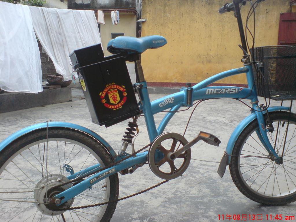

hôm nay mình vừa được nhìn 1 bộ động cơ, điều khiển, ắc quy của Trung Quốc
động cơ lắp luôn đũa xe mà nó bán rất rẻ không cái nào có giá đến 7 con số.
Có người muốn tìm người nào có thể sửa chữa hoặc chế tạo được bộ điều khiển giống như thế có bác nào có hứng thú mình giới thiệu cho.

em xin phép ném 1 cục gạch vô hội nghị của các bác dc ko hạ néu có j ko phải các bác đừng c][ì em nhé.hix các bác sao ko làm thêm cho cái xe đạp 1 lip nữa lắp phía còn lại của bánh sau ý chỗ vẫn dùng để lắp cái phanh côn thì các bác lắp 1 cái líp vào đó rùi dùng xích nối lên động cơ gắn phía trên líp vậy thì bàn đạp sẽ ko bị quay kyhi mình dùng động cơ nữa còn phần nạp điện e có ý kiến thế này ko bit có dc ko là làm thêm cái modun truyền nhận điện ko dây cho tiện mình chỉ sã mà thui có dây cũng dc hì còn để gọn đẹp phần pin ta có thể xài ắc quy khô dạng tròn bọn tq sx nhét vô khung xe .hix e ngu về phần vẽ cơ khí quá ko thì e vẽ qua để mô tả thực sự trc e cũng làm con xe đạp của e chạy 2 lip rùi chạy dc 12v pin thì e mua 1 đống pin dt của tq sx rẻ lắm mua đống có 3-4k 1 cục hihihi về chế cũng chạy ác phết but mấy năm rùi phụ thuộc vào xe máy mà xe máy cũng tiện hơn đi đ][ngf dài dc chứ xe điện đi chơi thui đ][ngf dài thì chỉ có há mồm (bị 1 lần rùi về sau thui chẳng ham lại dỡ động cơ ra nghịc cái khác
