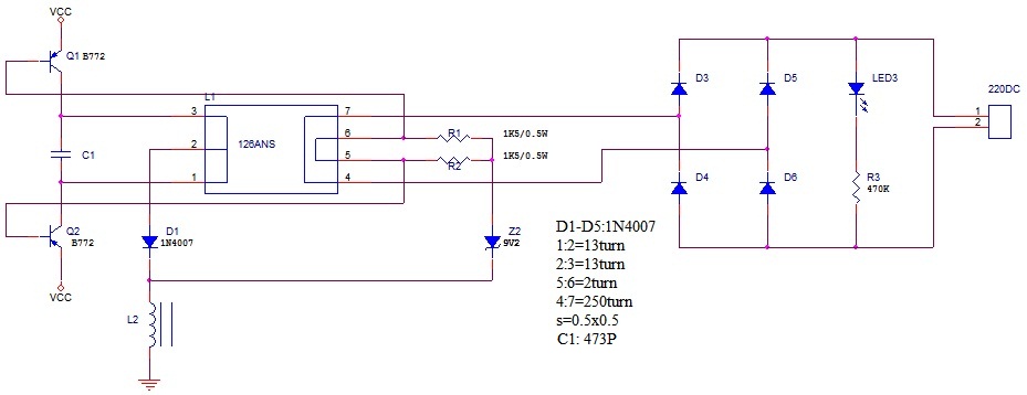

. Mua chợ trời 50k/1em
, Nguồn mình dùng Biến áp -> Chỉnh lưu cầu -> Tụ lọc -> IC7812 . Mỗi tội Em này toả nhiệt cũng gớm
