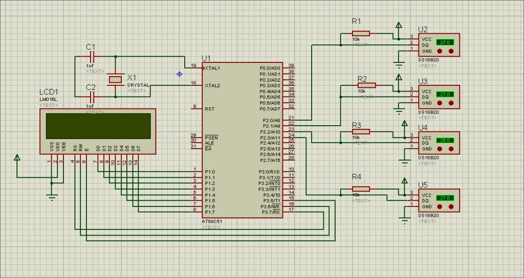

Mình đang cần làm đồ án về báo cháy, sử dụng cảm biến DS18B20 và 8051 hiển thị LCD, trong đó có phần giao tiếp với PC nữa. Mình tìm trên diễn đàng thì thấy có một số mạch dùng con DS18B20 nhưng nối vào chân TX, RX của VĐK, như vậy thì làm sao để giao tiếp với PC nữa., có cách nối nào khác không, mình cần nối 4 con DS18B20 để đo 4 chỗ. Bạn nào có mạch nối 4 con DS18B20 cho mình với, ( mạch đã chạy thực tế) . Nếu có code cho mình xin với , cám ơn nhiều.
Báo cháy sử dụng cảm biến DS18B20 và 8051 hiển thị LCD
18B20 1 chân bus có thể giao tiếp cho rất nhiều con ko nhất thiết là mỗi con 1 chân. Nếu chú viết ko quen thì mỗi con 1 chân cũng đcNguyên văn bởi Vinhanboy Xem bài viếtMình tham khảo thì vẽ mạch thế này, xin các bạn cho ý kiến.
[ATTACH=CONFIG]41059[/ATTACH]

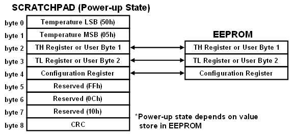

Nhưng mà theo em nghĩ thì khi con DS18B20 đọc dữ liệu thì nó lưu giá trị trong 9 byte, nhưng mà 2 byte đầu thì là nhiệt độ thôi.

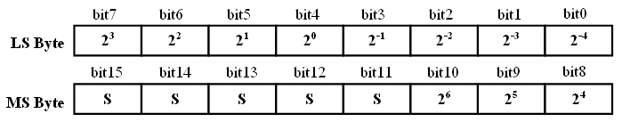

Em tìm trên mạng thì có cái nàyCode:void HienThi_ADC(void) { int thap, cao; unsigned int t; thap = readdata[0]; cao = readdata[1]; thap = thap >> 4; cao = cao << 4; t = thap|cao; lcd_data(t/100+48); lcd_data(((t/10)%10)+48); lcd_data(t%10+48); }
Như vậy thì phần nhiệt độ nguyên sẽ được lưu từ bit 4 đến bit 10, do vậy nên ở cái thấp em sẽ dịch qua phải 4 bit, ở phần cao sẽ dịnh qua trái 4 bit, sau đó OR 2 cái này lại để có giá trị nhiệt độ phần nguyên. láy giá trị này đem xử lý để hiển thị ra LCD. Nhưng có cái lỗi này là từ nhiệt độ 40 đến 47 thì hiển thị sai, còn 48 trở lên đến 55 lại hiển thị đúng, đến 56 lại hiển thị sai, em không biết chỉnh chỗ nào, anh em giúp với, gấp lắm rồi ạ
