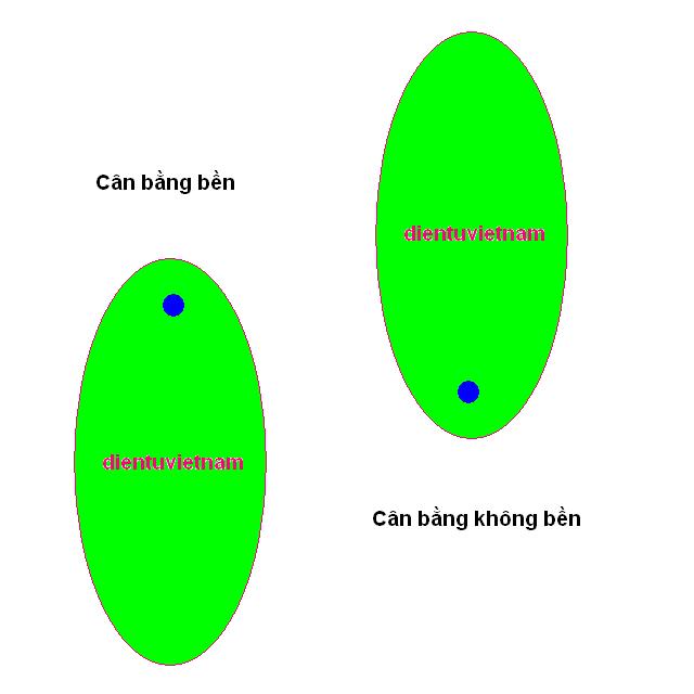

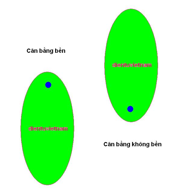

Thật là ... hết biết .
Cân bằng bền và cân bằng không bền khác nhau về định nghĩa vật lý, do đó khác nhau về bản chất kỹ thuật học.
Trong hình là bài học cân bằng phổ thông cơ sở. Trong đó mô tả hai trạng thái cân bằng, và chúng chỉ có thể hướng đến nhau khi một trong hai cái bị lộn ngược.
Hạ thấp trọng tâm ở trạng thái cân bắng ban đầu thì chỉ làm cho nó cân bằng hơn chứ không thể hướng đến trạng thái cân bằng khác.

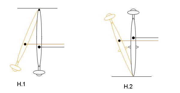

Cái cô Lành này Ương thật Do đâu mà cô nói "Cân bằng bền và cân bằng không bền khác khác nhau về bản chất kỹ thuật học" chứ. Điều mà PT nhớ trong Vật lý cấp III (thực tế chẳng nhớ là ở lớp nào nữa):
- Một (hệ) vật gọi là cân bằng khi và chỉ khi trọng lực (không phải trọng tâm nhé) của nó đi qua mặt chân đế.
- Một (hệ) vật ở trạng thái cân bằng, khi ta tác dụng một lực vuông góc với trọng lực (đủ để di chuyển trọng tâm một khoảng Delta d), nếu trọng tâm của hệ thấp xuống thì đó là hệ (vật) cân bằng không bền. Ngược lại nếu trọng tâm của hệ được nâng lên thì đó là hệ (vật) cân bằng bền
Vậy Khi một vật (cuốn lịch chẳng hạn) được treo (H.1) , trọng tâm thấp hơn mặt chân đế (chính là điểm treo). Do bán kính quay của dây treo nên khi bạn kéo ngang cuốn lịch thì trọng tâm được nâng lên. Do vậy nó có xu hướng trở về trạng thái cân bằng cũ cân bằng bền
Trường hợp chiếc xe đạp 2 bánh được giữ cân bằng trên 2 bánh (H.2) , khi tác động 1 lực ngang thì trọng tâm của nó bị hạ thấp (vì trọng tâm cao hơn tâm quay) do vậy nó có xu hướng đổ kềnh sao cho trọng tâm được hạ thấp và khi đó mặt chân đế là rộng nhất, cân bằng không bền
Khi xe đạp chuyển động (có điều khiển) giữ được cân bằng, cân bằng động, vì khi xe nghiêng trái, trọng tâm hạ thấp bên trái, ta phải điển khiển bánh xe sang phải để tạo một lực ngang, kéo trọng tâm sang phải và hợp lực đi qua mặt chân đế (đường nối điểm tiếp xúc 2 bánh với mặt đường). Hoặc ta phải có tốc độ đủ lớn sao cho hợp lực của lực ly tâm và trọng lực cũng đi qua mặt chân đế. Và ngược lại khi xe nghiêng phải.
Trong trường hợp xe nghiêng và ta muốn vòng xe về cùng phía nhưng tốc độ lớn quá, lực ly tâm lớn hơn cần thiết để giữ cân bằng nên hợp lực đã kéo bay cả "hệ" người và xe. Kết quả là đo đường.
Trường hợp vẫn chiếc xe đạp trên, bạn thiết kế cái bánh xe rộng và bằng như bánh ô tô, thì bạn không cần phải lắc qua lắc lại để giữ cân bằng nữa. Vì khi xe nghiêng bên nào đó (trọng tâm vẫn trong mặt chân đế nhé) thì trục quay của hệ sẽ nằm bên mép bánh xe bên đó. Khi ấy trọng tâm của hệ lại cao lên, xu hướng rơi trở lại vị trí cũ.
PT.

Hế hế LH bị làm sao thế, ngộ chữ hả. Tớ không hiểu thế nào là "bản chất kỹ thuật học", mấy cả "chúng chỉ có thể hướng tới nhau khi một trong 2 bị lộn ngược". He he,
Mấy cả tớ nghĩ như cái hình bạn vẽ thì phải thế này mới là cân bằng bền chứ nhỉ. Ke ke, bạn thử dựng quả trứng gà lên xem nó có ngã về vị trí có trọng tâm thấp hơn không?
OD, em vẽ cái hình đó sai rồi, cái nốt xanh là LH vẽ cái điểm treo đó chứ, đâu phải là như quả trứng. Cái này em đọc không kỹ rồi.
