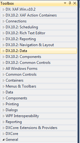

                  1. Window xử lí khá nhiều tác vụ, cậu debug sẽ thấy thường thì ko phải 1 kí tự truyền lên là nó nhảy vào ngắt serial ngay, nhiều khi cả đống truyền lên nó mới nhảy vào ngắt. Việc sử dụng ngắt serial tớ gặp hiện tượng như bài viết trước nên mới thay bằng cách dùng thread.
                  2. Gửi cậu ảnh chụp lại cái bộ Toolbox của DevExpress, hiện tại tớ đang dùng bản 10.2.8, cái này cũng hỗ trợ graph khá ngon, nhưng chưa dùng thử. (Các cái có chữ DX ở trước là của DevExpress)
                    sặc, chém gió vê lờ.
                    sao bạn ko lôi mấy cái control ra cho mọi người xem, bạn chụp lại cái toolbox có ý nghĩa gì đâu ?
                    mình sài 9.3 chỉ có mỗi 1 cái Snad là tuơng đối giống các control như hình bên trên thôi, còn lại chủ yếu là các control như toolbox của VSC# chỉ hơn là nó đẹp hơn và có thêm 1 số cái thôi
