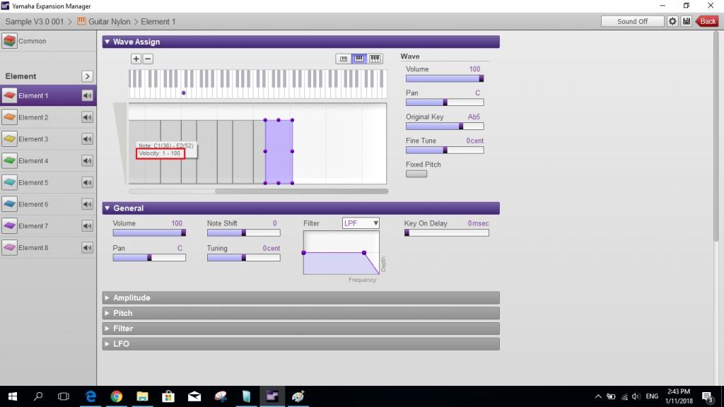

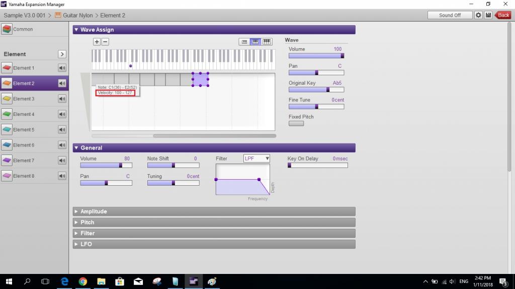

          Cuờng độ của nốt nhạc (Verlocity) không phải do sample có nhiều hay ít lớp để phát ra hiệu ưng. Verlocity có 127 cấp độ, cấp 127 là mạnh nhất. Đến 1 cấp nào đó nhà sản xuất se cho hiệu ứng.
          Verlocity rất quan trọng, nó ảnh hưởng đến âm thanh bộ trống hay nhạc cụ. Nếu không có nó, âm thanh sẽ là cái chuông điện kêu đều đều chứ không phải là cái trống.
            Đúng là công dụng chính của velocity là độ mạnh nhẹ của nốt nhạc nhưng người ta cũng có thể lợi dụng nó để tạo hiệu ứng cho nốt nhạc luôn. Tôi chưa từng thấy và không biết có loại voice nào chỉ cần 1 lớp mà vẫn có hiệu ứng hay không nhưng tất cả các cao thủ làm sample nổi tiếng trong giới keyboard như Keyboard Nguyễn, Minh Long An, PSM... đều làm sample có hiệu ứng với ít nhất 2 lớp và áp đặt cho mỗi lớp (Element) một khoảng velocity khác nhau. VD cái voice Guitar Nylon này (hình ảnh chụp từ phần mềm biên tập sample):
            Element 1 tiếng bình thường dải velocity 1 - 100 Click image for larger version

            Element 2 là tiếng vuốt (luyến, rê dây) dải velocity 100 -127 Click image for larger version

              Đang nói về âm thanh nguyên thủy từ nhà sản xuất cây đàn đã bay đến phần mềm sọan nhạc thì nói đến tết vẫn chưa hết chuyện.
                Dạ thưa anh vấn đề bắt đầu từ #15 bạn 75mhz nói đến các dòng có hổ trợ Sample (đương nhiên sẽ bao gồm sample tự biên soạn, đã vượt qua khuôn khổ "nguyên thủy" rồi) và tôi cũng quote bạn ấy chứ không quote anh đâu ạ.
                Phần mềm làm sample để nạp vô cây đàn nên việc "đánh đàn" trên phần mềm và đánh trên đàn thật chả có gì khác nhau. Phần mềm trên tên là Expansion Manager chính hãng Yamaha viết ra đấy ạ.
