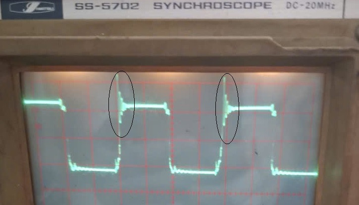

    Sóng vuông trên cực D của 1 nhánh mạch Push pull (board mạch UPS Santak 1000)
    Kết quả khi chạy không có hồi tiếp âm ghim điện áp ra thì khi không tải điện áp có thể >400VDC do sóng hài tạo ra.

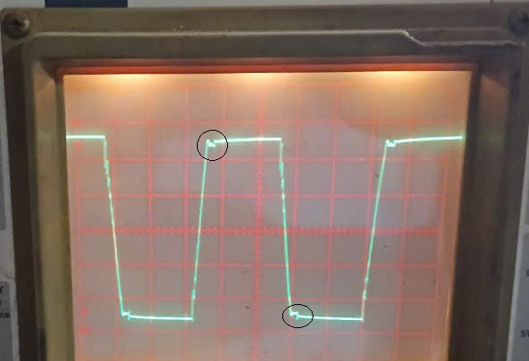

    Sóng vuông giữa 2 cực D của mạch Push pull trong module inverter 24-220V sine giả của TQ. Mạch điện này khá đặc biệt ở chỗ, không thấy mạch snubber mà hiệu quả triệt sóng hài quá tốt dù hoạt động trong trạng thái full duy mà không có tài. Điện áp ra 280VDC không tải, có tải 200W điện áp ra sụt giảm 60V còn 220V DC.
