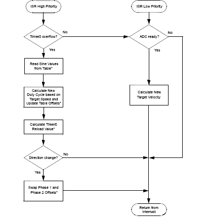

        tôi có tham khảo giải thuật do microchip đề ra trong 900a.pdf ( điều khiển motor Ac 3 pha dùng PIC 4431 )và 1 số khác , thấy cái cách mà nó dò xung , thật khó chấp nhận , chỉ hợp cho chương trình nhỏ thôi , không xài được .
        Một chương trình lớn cho sản phẩm có thể bán , thì không thể làm theo kiểu : đổi chức năng thì hiệu chỉnh tùm lum , thêm chức năng thì rối tung lên , và không phải dành cho 1 người đọc , không phải dành cho 1 người làm .
        Nó phải thật rõ ràng , 1 kiểu làm công nghiệp , chuẩn , có khoa học .
        VD :Bạn có thấy Microchip làm 5 bộ timer Tmr0->Tmr5 , nhưng không con PIC nào có đủ , và trên 4431 có timer 0,1,2,5 mà không có 3,4 , tại sao không đặt T5 là T3 và dùng chỉ trong 4431 và các tài liệu của nó , chắc chắn bạn đã từng thắc mắc. Nhưng đó là 1 sự sắp xếp khoa học .Một chương trình hướng đến sụ hoàn hảo , trước hết nó phải được viết có khoa học và rõ ràng .

            7. Tôi có tham khảo giải thuật do microchip đề ra trong 900a.pdf ( điều khiển motor Ac 3 pha dùng PIC 4431 )và 1 số khác , thấy cái cách mà nó dò xung , thật khó chấp nhận , chỉ hợp cho chương trình nhỏ thôi , không xài được. Một chương trình lớn cho sản phẩm có thể bán , thì không thể làm theo kiểu : đổi chức năng thì hiệu chỉnh tùm lum , thêm chức năng thì rối tung lên.
            7. Sử dụng sản phẩm của Microchip mà không tham khảo tài liệu của Microchip, thì tham khảo tài liệu của ai?
            + Đây là tài liệu mẫu, cung cấp những thông tin nền tảng và tất cả các công thức đều được chuẩn hóa để thích hợp cho con PIC đó. Muốn tận dụng tối đa tài nguyên của nó, thì nên làm chủ được những cái cơ bản này.
            + Cái cách mà nó dò xung là cực chuẩn: Vì
            - Cách dễ dàng nhất để tạo sóng sine là dùng bảng tra, Nạp vào EPPROM một bảng sóng sine, thiết lập một biến con trỏ được duy trì trong software để xác định vị trí giá trị sine tương ứng. Bác cũng có thể tính toán giá trị sine theo cách khác nhưng nó không đáng để tiêu phí thời gian tính toán của CPU cho việc này.
            - Tính tần số điều khiển bằng thuật toán PID.
            - Sử dụng 1 timer chứa thông tin của tần số sóng sine yêu cầu.
            - Tính Duty Cycle bằng công thức chuẩn D = f*sin(x).
            Ok. Bác đã tham khảo giải thuật do Microchip đề ra trong 900a.pdf. Cách mà nó dùng xung, tại sao lại khó chấp nhận? tại sao lại hợp cho chương trình nhỏ? Tại sao lại không xài được? Tại sao đổi chức năng thì hiệu chỉnh tùm lum? Tại sao thêm chức năng thì rối tung lên? Bác nói trống không nhiều quá. Bây giờ em post giải thuật trong 900a lên. Bác giải thích ý nghĩa biểu thức Timer0? ý nghĩa biểu thức tính Duty Cycle? Ý nghĩa của biểu thức tính tần số điều khiển từ thuật toán PID? Cách thiết lập bảng tra? cách tra bảng? Bao nhiêu điểm trong một bảng sine là hợp lí nhất?.
            Em sử dụng PIC18F4431 để làm biến tần có f_xung = 20KHz (Thạch anh 20MHz), P_maximum = 0.5KW. Điện áp xoay chiều 1 pha V =220V AC. Chống quá nhiệt 120 độ C. Chống quá áp 450V. Chống quá dòng 10A. Điều khiển động cơ không đồng bộ có tốc độ maximum = 1700 vòng/phút, công suất P_max = 0.376 KW, Điện áp dây xoay chiều ba pha V = 220V AC. Tần số max f = 60 Hz. Bác có gì thắc mắc không ạ?

                hehe, nói vài câu bạn Thắng nhà ta mới hé lộ chút kinh nghiệm .
                Chương trình của bạn chắc là được viết bằng ASM .
                Chương trình của tôi thì lại được viết bằng C (CCS), và giải thuật thì khác với 900a .
                Tôi đã xem lại giải thuật của Microchip và cố nhớ lại xem trước kia tại sao mình lại không sử dụng giải thuật dò xung được đề cập trong 900a . Và tôi nhớ đã có 1 vài đánh giá ước lượng thế này :
                _ Kỹ thuật dò xung đó đòi hỏi 1 hay 2 bộ timer .
                _ Bảng tra có thể tới 1000 phần tử ( 1 người bạn đã lập trình dùng kỹ thuật này nói như vậy khi tôi tham khảo ). Còn bảng tra tối ưu của bạn là bao nhiêu ?
                _ Trong vòng lặp chính bạn phải lặp liên tục 2 vòng lặp với tổng lượng thời gian tính toán phải nhỏ hơn chu kỳ xuất xung PWM , đọc timer liên tục và tính toán . Ngoài ra còn phải xử lý hiển thị cho LCD , tính PID , thu thập tham số đầu vào , . . . và nhiều thứ khác.Điều đó có khi nào buộc bạn phải bỏ đi 1 vài chu kỳ xung ?( tức là phải sử dụng giá trị cũ ,vì không kịp tính cho giá trị mới ) .Ngoài ra chọn bước nhảy cho vòng lặp và sẽ có ngay sai số,bạn có thể ước tính được bao nhiêu ?Bao nhiêu là không đáng kể ?
                Tôi thuộc trường phái " khoái chính xác " , và chỉ thích dùng C ( CCS ) . Giải thuật trên chỉ thích hợp cho ASM ?Vì khi áp vào C (CCS ) , với đặc trưng của C ,tôi thấy có nhiều lấn cấn nên thôi .
                Chính vì vậy nên tôi mày mò công thức tính chính xác bộ 3 giá trị PDC , không dùng timer , bảng sin 256 phần tử ( do đó dùng phép nhân 8 bit, nếu cao hơn dùng 16 bit , tốn thêm 10 us ) ,1 lần tính 3 bộ PDC mất 3 phép nhân 8 bit , 3 phép cộng 16 bit , 1 phép cộng 32 bit, vài phép dịch bit và cộng 8 bit, . . .kèm vài râu ria . . .có thể gói trong 50 us trong 1 hàm ngắt PWMTB ( do vậy có thể xài 20 Khz ) .Nhưng tôi vẫn chọn dưới 10 Khz .
                Tôi cũng vừa xem qua giải thuật sử dụng với dspic và thấy nó cũng dùng giải thuật gần như vậy nhưng nó dùng số "thứ dữ" hơn nhiều .Giải thuật tôi dùng , có thể phù hợp cho dòng 8 bit .Rõ ràng có ưu thế hơn kỹ thuật dò xung .
                Tính toán không nhiều lắm .Luôn bảo đảm có giá trị nạp mới liên tục , không ngắt quãng , chính xác cao .
                Bạn thấy thế nào ? Góp ý nhé .

                  Không giấu gì bác, em rất thích thảo luận để cả hai cùng có lợi. OK, những câu hỏi của bác em trả lời thế này:
                  1- Chương trình sử dụng 2 bộ timer: 1 dành cho chương trình tính xung, 1 dành cho chương trình tính PID.
                  2- Khi tạo bảng tra: nếu thiết lập quá nhiều điểm sẽ tiêu tốn nhiều vùng nhớ của uC. Còn quá ít điểm sẽ gây ra sự biến dạng quá mức dòng Motor, điều này sinh ra tổn hao nhiệt đáng kể.
                  3- Công thức tính toán theo kinh nghiệm số điểm tối ưu:Number of table values = f_pwm / f_modulation_max.
                  Ví dụ: tần số sóng mang f_pwm = 20KHz, tần số sóng sine điều chế f_modulation_max = 60 Hz. ==> Số điểm = 333 điểm.
                  4- Cứ 4 chu kì xung thì sẽ thực hiện được 1 chu kì lệnh đúng không ạ (chọn tỉ lệ 1:1). Vậy tần số thạch anh f_osc = 20MHz ==> 1 chu kì lệnh = 0.2 us. Tần số f_pwm = 20KHz ==> chu kì 1 xung = 50us. Vậy: 1 chu kì xung = 250 chu kì lệnh.
                  Vậy xét thử 1 vòng lặp xem thế nào:
                  + Để đơn giản ta gọi tác động kích hoạt switch, tác động khi sự cố xuất hiện....là những tác động ngoại vi (có điều kiện).
                  Xét 2 trường hợp:
                  1. Chương trình đang chạy trong chế độ bình thường, khi chưa có điều kiện tác động, cờ ngắt Timer chưa tràn, vòng lặp mainloop thực hiện chuỗi tác vụ:
                  Kiểm tra cờ ngắt timer (lưu thông tin tần số) (1 chu kì lệnh) ==> kiểm tra cờ ngắt ADC(1 chu kì lệnh) ==> Tính PID (lấy giá trị tần số cần để điều khiển), tính tuốt tuồn tuột. (hết 15 câu lệnh, cộng thêm thu thập dữ liệu để chắc ăn nhân lên gấp 4 lần => mất 60 chu kì lệnh) ==> Kiểm tra tác động ngoại vi (mất tối đa 10 chu kì lệnh) ==> Update Duty cycle (một pha hết 5 chu kì => 3 pha = 15 chu kì lệnh. Kết quả cộng trừ nhân chia được lưu vào cặp thanh ghi 16 bit, PWM DC có độ phân giải maximum = 14 bit.=> dịch trái, dịch phải, cắt xén thoải mái => mất 10*3 = 30 chu kì lệnh) ==> Update table offset (tốn 30 chu kì lệnh). Tổng cộng: 147 chu kì lệnh cộng thêm 2 chu kì lệnh khi cờ ngắt timer và ADC xuất hiện tràn = 149 chu kì lệnh ==> còn trên 100 chu kì lệnh có đủ sử dụng cho xuất dữ liệu LCD không ạ.
                  2. Chương trình chạy trong chế độ có điều kiện tác động, phải xử lí lại 1 loạt các hàm tính toán để update những biến giá trị mới nếu:
                  + Thời gian chương trình nhỏ hơn 250 chu kì lệnh ==> đáp ứng bình thường.
                  + Thời gian chương trình lớn hơn 250 chu kì lệnh ==> đáp ứng thay đổi trể hơn trong một số chu kì xung nhất định ==> thay đổi trên tải vẫn đồng bộ bình thường nhưng đáp ứng chậm hơn khi tác động. (đây là 1 trong những hạn chế của giải thuật sine-pwm). Nếu sử dụng phương pháp space vector, đáp ứng xảy ra gần như tức thời.
                  5- Khi mới tiếp cận với trình biên dịch em vẫn thích dùng C hơn hợp ngữ ASM gấp nhiều nhiều lần, vì nó gần với ngôn ngữ tự nhiên hơn, và dễ dàng đổi thuật toán ở dạng ngôn ngữ tự nhiên sang chương trình. Nhưng lí do chính để viết bằng hợp ngữ ASM là tính hiệu quả, vì hợp ngữ rất gần gủi với ngôn ngữ máy nên một chương trình viết tốt bằng hợp ngữ sẽ tạo ra một chương trình ngắn và chạy nhanh hơn ở dạng ngôn ngữ máy, trong những ứng dụng cần tính hiệu quả hơn tính phức tạp, nên nghiên cứu hợp ngữ để thực sự hiểu được cách suy nghĩ của máy và tại sao lại có những việc nhất định xảy ra bên trong máy. Các ngôn ngữ bậc cao có khuynh hướng lờ đi những chi tiết của một chương trình đã biên dịch ra ngôn ngữ của máy chính là cái chương trình mà máy tính thực sự thực hiện.
                  6- Dspic có tài nguyên dsp, nên nó tính toán trực tiếp các phép toán của các số < 1, dưới hình thức nhị phân nhờ dấu chấm động, rồi cách truy suất bảng cũng gọn hơn nhiều cùng với nhiều ưu điểm khác....(cái này em nhớ là vậy, lâu không chơi với nó nên cũng có thể nhầm lẫn vài tí). Với ưu điểm đó giúp giảm thời gian cũng như độ phức tạp trong tính toán....Nhưng đểu cái, em không thích cái "giá" của nó.
                  Từ nay tới giữa tháng 7 em rất rất bận, nên bài em viết có thể post chậm hơn, bác thông cảm hé.
                  chú ý: Trong khai báo PCPWM, setup cho Duty cycle đồng bộ với period pwm.
