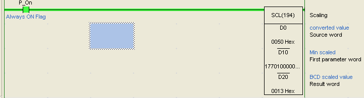

em đang gặp rắc rối khi dùng lệnh scale.
Dải đầu vào analog em thiết lập ở vùng nhớ D0=0-1770. Ứng với mỗi giá trị của D0 thì đc 1 giá trị cân nằm trong dải từ 0-10 tấn.Giá trị scale đc là ko chính xác. Em đang hiệu chỉnh giữa giá trị scale và giá trị thực (em dùng pt đg thẳng làm giá trị chuẩn vì chưa cân với tải thực).Nhưng giá trị tỷ lệ giữa giá trị thực/giá trị scale là không đều nhau ứng với mỗi giá trị của D0 vì vậy ko thể nhân hoặc chia với 1 hệ số nào đó đc mà phải là rất nhiều.Như vậy ứng với dải của D0 = 0 -1770 sẽ có rất nhiều hệ số tỷ lệ, để có thể từ đó suy ra đc giá trị thực của tải

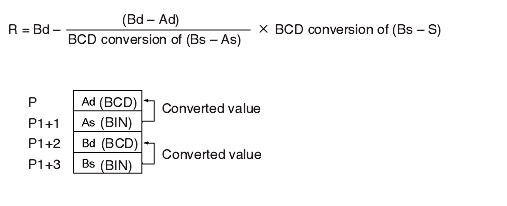

S là giá trị Analog đọc vào. R là kết quả khi thế S vào PT đường thẳng đó.
Bạn đưa 1 ví dụ cụ thể: 4 giá trị của P, giá trị của S rồi kết quả R thu được lên xem?Nguyên văn bởi macminh Xem bài viếtvấn đề này em biết. Nhưng nếu viết pt từ 4 điểm đó rồi lấy 1 giá trị S suy ra kết quả R thì kết quả sẽ khác so với dùng lệnh scale thì R sẽ tính như hình sau:
hai kết quả này là hoàn toàn khác nhau
Nếu tính theo công thức (theo hình) thì kết quả bạn thu được là gì?
ví dụ P1=0000; P1+1=0000 ; P1+2=1000; P1+3=1770Nguyên văn bởi zeratul Xem bài viếtBạn đưa 1 ví dụ cụ thể: 4 giá trị của P, giá trị của S rồi kết quả R thu được lên xem?
S=50 vậy suy ra R=13.3Last edited by macminh; 03-08-2009, 17:10.

Kết quả đúng phải là 28,25. PLC làm tròn là 28 (BCD). Chẳng hiểu macminh lấy 13.3 ở đâu ra.Nguyên văn bởi macminh Xem bài viếtví dụ P1=0000; P1+1=0000 ; P1+2=1000; P1+3=1770
kết quả của bác là thay vào pt đg thẳng còn kết quả của em là dùng lệnh scale.Nguyên văn bởi zeratul Xem bài viếtKết quả đúng phải là 28,25. PLC làm tròn là 28 (BCD). Chẳng hiểu macminh lấy 13.3 ở đâu ra.
Hai kết quả này khác nhau
Mình dùng lệnh scale. Thế số vào pt đường thẳng thì nói làm gì?Nguyên văn bởi macminh Xem bài viếtkết quả của bác là thay vào pt đg thẳng còn kết quả của em là dùng lệnh scale.
Lệnh SCL đâu phải chỉ bấy nhiêu đó? Parameter? Check lại Data type của Parameter luôn. Nó phải đúng thì lệnh mới làm đúng chứ.Nguyên văn bởi macminh Xem bài viếtanh xem hộ em nhé
