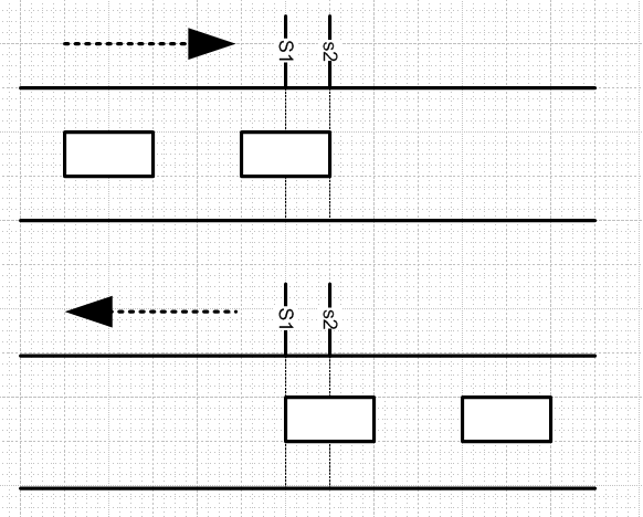

        Hôm nay mình cho bài tập nhỏ về Counter nhe .
        - Có 2 cảm biến quang theo dõi sản phẩm trên băng tải. Nếu băng tải chạy chiều từ phải sang trái thì đèn A sáng. Ngược lại băng tải chạy từ phải sang trái thì đèn B sáng.Số sản phảm từ trái sang phải đếm lưu vào MW0, Số sản phẩm từ phải sang trái lưu vào MW2. Khi số sản phẩm trai sang phải đến 5 thì reset bộ đếm. Khi số sản phẩm từ phải sang trái đủ 10 thì reset đếm lại. Vì bài này tuy đơn giản nhưng rất hay. Có thể ứng dụng rất nhiều nên mình mong các bạn upload đáp án lên sớm. Để cho Bac HPECOM còn thiết kế WINCC nữa . Hihihi
        - Qui định : Cảm biến 1 : I124.0
        Cảm biến 2 : I124.1
        Đèn A : Q124.0
        Đèn B : Q124.1
        Số sản phẩm ---->: MW0
        Số sản phẩm ----<: MW2
        Lưu ý: Do bài tập này thuần túy là không có điều khiển từ máy tính nên WINCC chỉ hiển thị không cần điều khiển. Nhưng mình muốn là Bác HPECOM chịu khó hiển thị đúng bài toán. Nghĩa là bác phải có Băng tải và chuyển động theo hướng mà PLC gởi về theo Đèn A và Đèn B. Ngoài ra phaỉ hiển thị số Sản phẩm qua 2 ô nhớ MW0, MW2
        - Các bác lưu ý. Để biết được chiều sản phảm thì phải đặt 2 sensor gần nhau và khoản cách giũa 2 Sensor phải nhỏ hơn chiều dài sản phẩm. Các Bác xem hình nhe. sau đó hãy xem quay phim
        Nhờ Bác HPECOM giúp phầm WINCC nhe, nếu được mong bác thể hiện được băng tải quay theo chiều mong muốn. ( Bai tập này WINCC chỉ quan sát, thu thập, không điều khiển nhe, nên mình lập trình khong có chế độ điều khiển từ WINCC...)
