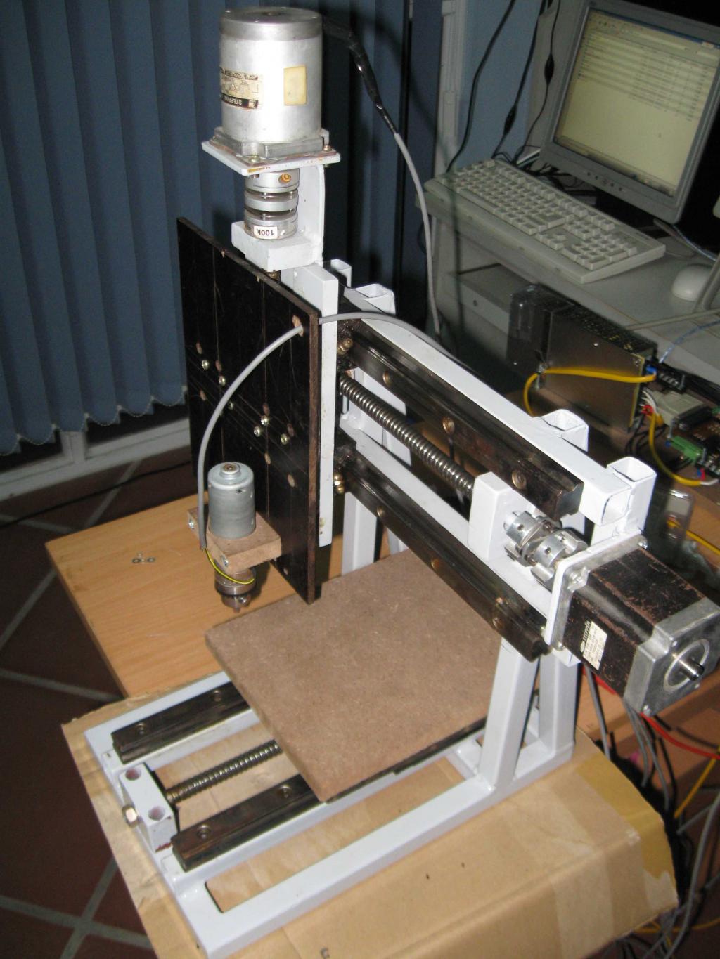

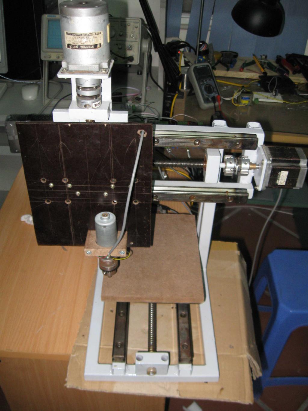

                        Góp vui với Mod ITX
                        Lấy cảm hứng từ thiết kế của ITX, bqviet cũng thử làm một cái máy khoan/khắc CNC nhỏ để chơi.
                        Tuy là chơi, nhưng máy được làm cẩn thận nhất trong khả năng cho phép
                        • Khung thép ống dày, hàn kỹ càng (phần này do ông anh trai làm giúp)
                        • Vít me bi hàng hiệu (hàng bãi Nhật thôi)
                        • Sống trượt bi hàng hiệu
                        • Coupling hàng hiệu (cái để nối giữa trục động cơ bước và vit me bi)
                        • Động cơ khoan 12 V, chạy quá áp thành 13,5 V; tuy nhỏ nhưng cực mạnh, khoan mạch in thoải mái
                        • Phần điều khiển EMC2 (Mach3 cũng được, nhưng bqviet không dùng Windows, chỉ Linux thôi)
                        • Tốc độ chạy dao > 960 mm/phút
                        • Mấy phiên bản mạch driver khác nhau.

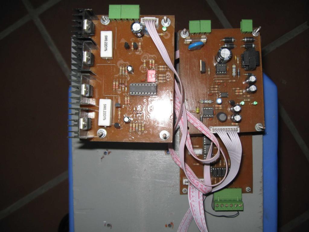

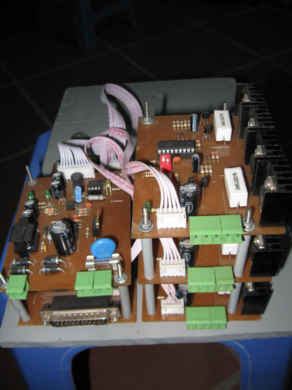

                          Mạch điều khiển thế hệ đầu tiên
                          Cách ly quang bằng 6N136, quá nhanh nên hơi thừa. Bo công suất theo kiểu Linistep, nóng dữ dội dù tản nhiệt lớn, dùng cả quạt máy bình thường cũng vẫn khá nóng.
                          Chính vì vậy đã bị thay bằng thế hệ thứ hai.

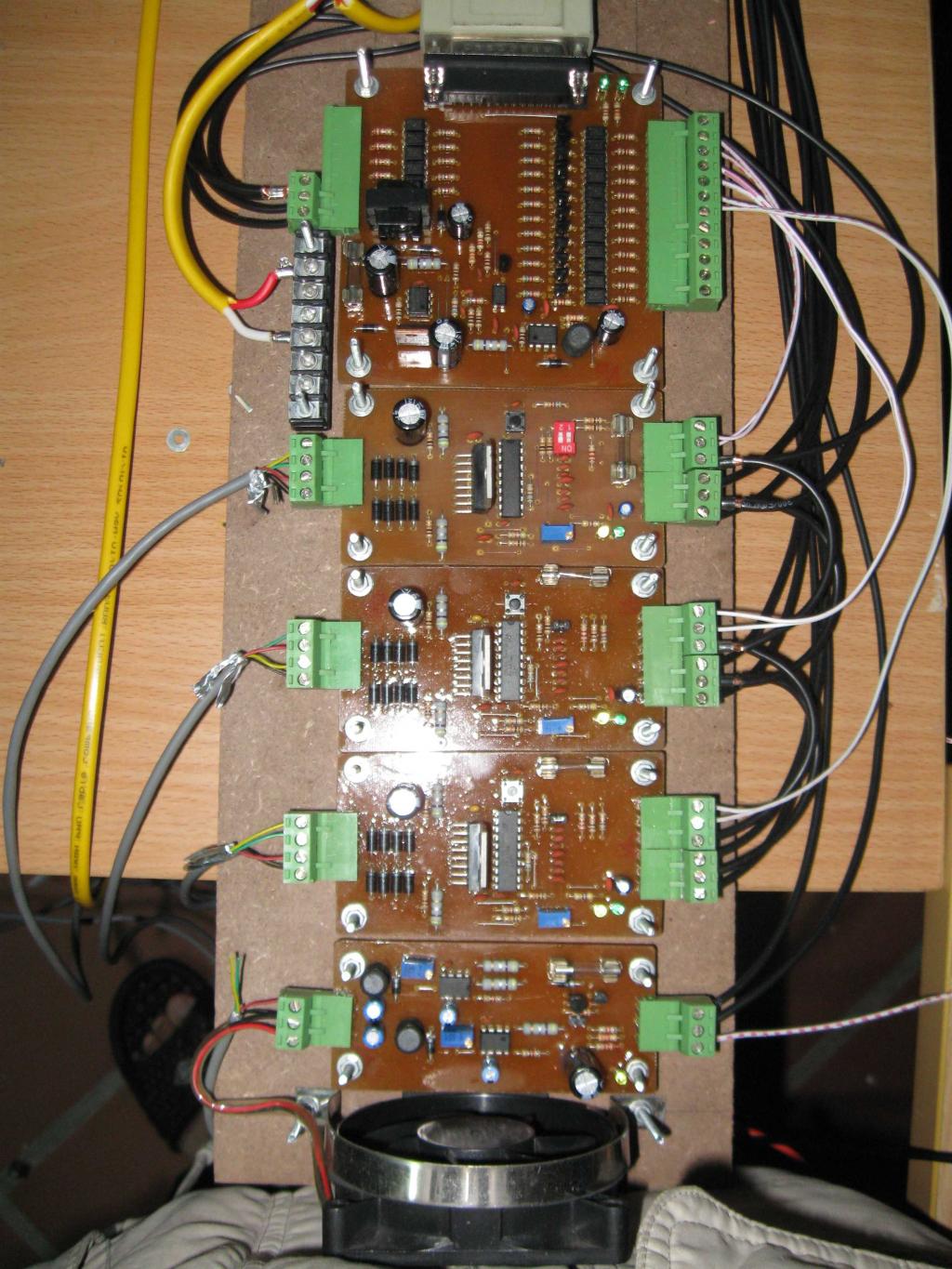

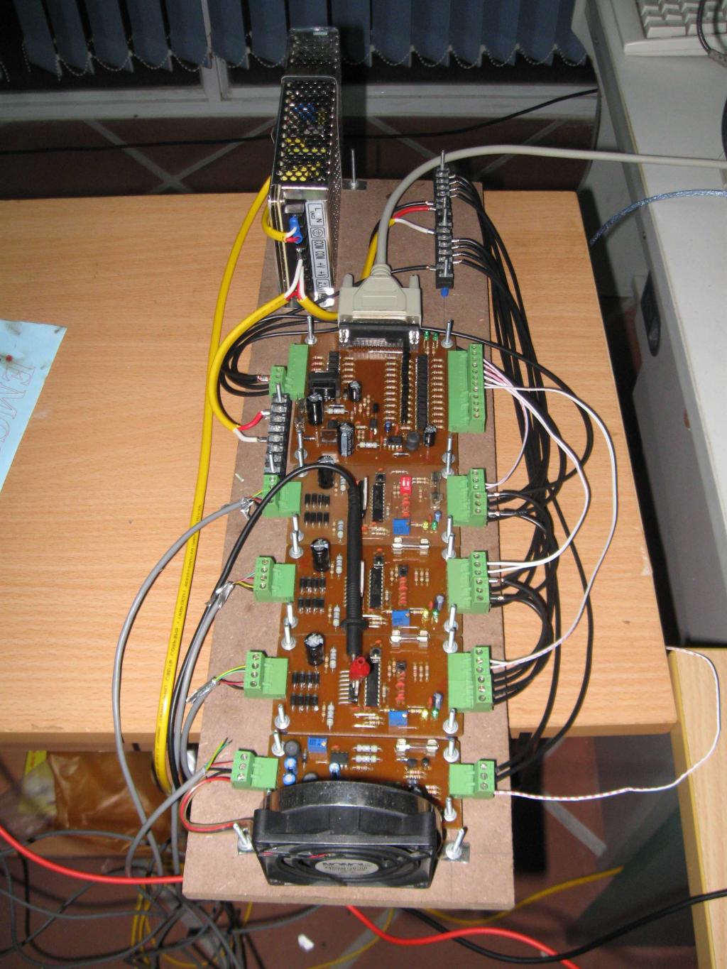

                              Mạch điều khiển thế hệ thứ hai
                              Bo vào/ra tín hiệu dùng cách ly quang PC817 cho kinh tế vì thực tế không cần tới tốc độ cao của 6N136. Bo công suất dùng cặp L297 - L298 lái động cơ bước theo kiểu chopper nên phát nhiệt ít hơn nhiều. Như thấy trong hình chỉ cần 1 quạt 12 V cỡ nhỏ, không cần tản nhiệt (!)
                              Mấy ngày hôm nay với nhiệt độ Hà Nội cỡ 10 oC, không có quạt vẫn chạy tốt ! Khoan cả cái mạch in cỡ 10x15 cm trong 10', trên 250 lỗ gì đó.
