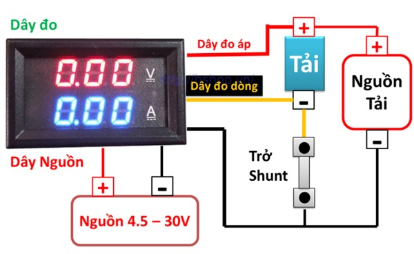

          http://hshop.vn/products/do-dung-op-dc-50a
          Đây là đồng hồ đo dòng 0~50A, áp 0~100V
          Mạch nó mắc như thế này
          Bây giờ em nguồn tổ ong 12v/30A, mắc nó vào nhưng bỏ trở shunt ra có được không? liệu có hỏng đồng hồ không?

            À thì ra do cái trở shunt quá to ko thể nhét vào đồng hồ nên người ta phải để nó ở ngoài.
            Bắt buộc phải dùng shunt nếu muốn đo dòng vì điện áp chênh lệch giữa 2 đầu shunt là tín hiệu để đo dòng(ko phải để bảo vệ đồng hồ như bạn nghĩ), nếu bỏ shunt (chập dây vàng với dây đen) thì Ampe kế sẽ luôn hiển thị 0.00A.
              - Ý của bạn có phải là bình thường đồng hồ có giới hạn đo lên tận 50A, 100V . Nên bây giờ dùng với nguồn nhỏ hơn nhiều là 12V/30A thì có khi không cần phải dùng shunt cũng không hỏng đồng hồ .... có phải không vậy ?
              - Mình nghĩ sản phẩm đã bán cùng điện trở Shunt thì chắc bên trong nó chưa có Shunt, vì như bác trthnguyen đã nói là mắc thêm sunt thì thành 2 shunt song song thì shunt còn đúng nữa đâu mà đo ... nên chắc shunt bên ngoài thì không có shunt bên trong .
              - Và như vậy không được phép bỏ Shunt ... nếu bỏ shunt đo sẽ sai và có thể nếu tổng trở của đồng hồ lớn thì sẽ không đủ dòng cho tải ... nếu tổng trở đồng hồ nhỏ thì có thể dẫn đủ dòng cho tải, nhưng cho dù là nguồn 12V-30A, khi đó với dòng điện lớn thì các linh kiện trong đồng hồ không chịu được và sẽ cháy hết ... có thể là như vậy mình cũng không giám chắc .
