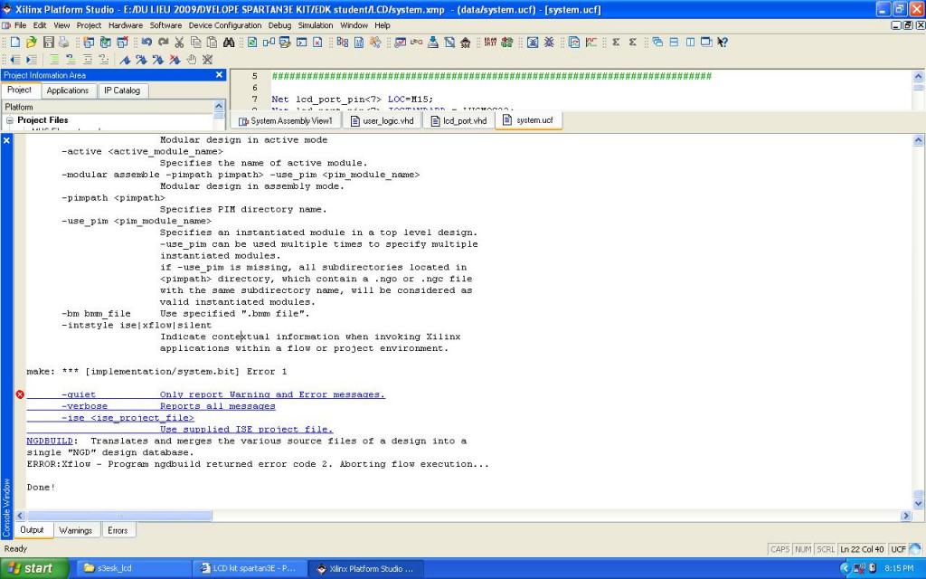

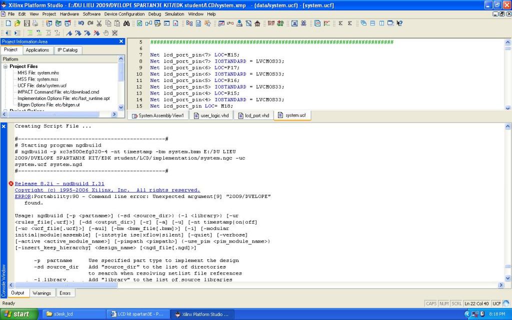

Sao mình làm tương tự như các bước bạn Kame nói mà khi dịch nó cứ báo lỗi như hình sau,bạn Kame xem hộ mình nhé,mình cũng gửi kèm project bạn kiểm tra hộ mình!cám ơn bạn nhe!Nguyên văn bởi kamejoko80 Xem bài viếtuhm, có gì bạn chia sè cùng mọi người nhé!Technical Institutes
Mobile: 0983278725
Cần nên nhớ rằng, EDK chạy trên nền Cygwin (hệ Unix), vì thế khi tạo project, thư mục, đường dẫn không được phép có khoảng trắng. Việc đặt tên tốt nhất dùng dấu "_" giữa các từ để dễ đọc, ví dụ "this_is_folder_name" chẳng hạn.
Lúc trước kame làm với các phiên bản EDK 8.2, 9.1 ... mỗi lần có lỗi như thế, mình chỉ việc copy cái error message đó và tìm trên google hầu như đều có người hỏi với trường hợp tương tự, và xilinx họ sẽ đưa ra các giải pháp để khắc phục.
Hoặc bạn có thể giao lưu và đưa câu hỏi lên forum này http://forums.xilinx.com/xlnx/ để thêm nhiều thông tin he!
Đây là link có liên quan đến trường hợp lỗi của bạn!
http://www.doc.ic.ac.uk/~akf/handel-...um.cgi?msg=958Last edited by kamejoko80; 09-03-2009, 23:19.

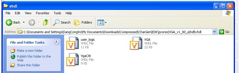

Bạn Kame giải thích thêm về những liên quan khác trong bước này,tại sao chỉ có 2 file VHDL, mình thấy có những chương trình trong mục này có 3 file VHDL là sao ?Như hình đây!Nguyên văn bởi kamejoko80 Xem bài viết7> Edit custom hardware
Sau khi thực hiện xong thao tác creat custom peipheral (dùng bus OPB), XPS tạo ra 2 file source vhdl bao gồm name.vhd và user_logic.vhd chứa trong thư mục vhdl

Khi bạn tạo 1 custom IP bằng Creat/Import Peripheral , EDK sẽ tự động sinh ra 2 file VHDL là user_logic.vhd và custom_ip.vhd (custom_ip là tên file do bạn đặt ở bước Creat). Trong đó, custom_ip.vhd là top module, thực thi việc giao tiếp với bus (OPB, PLB,...) cũng như với ngoại vi, đồng thời gọi đến module con là user_logic.vhd. User_logic cho phép bạn thao tác đến các thanh ghi, bộ đệm của bộ vi xử lý, cho phép thực hiện các ứng dụng.
Trong thiết kế hardware đơn giản,ta chỉ cần chỉnh sửa trên file user_logic.vhdl. Đối với những ứng dụng phức tạp hơn, có thể custom_ip và user_logic sẽ gọi đến những module con khác. Khi đó một số những module con sẽ được người thiết kế tạo ra (đây là lý do có nhiều chương trình có nhiều file VHDL...).Last edited by hieuslash; 23-03-2009, 19:23.
